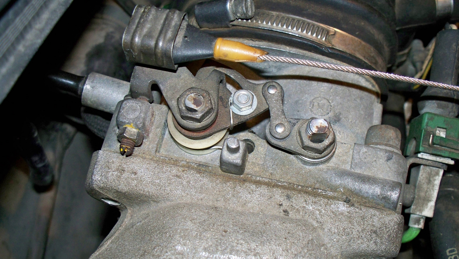

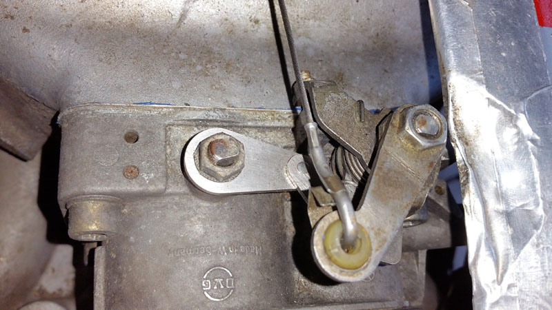

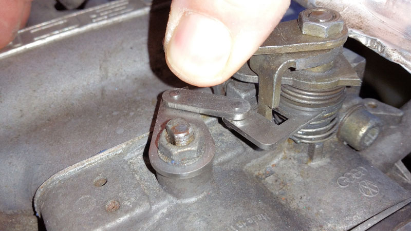

Message Publié : Vendredi 01 Juin 2018 12:57
http://www.porscheclub-924-944-968.fr/v ... 87fd6762a8
1.jpg [ 113.63 Kio | Consulté 12216 fois ]
2.jpg [ 98.71 Kio | Consulté 12216 fois ]

Merci de ton aide Gritche !!!!!!
Et bonne lecture pour les "autres".

Bonjour ,
Le levier est monté sur mon boitier papillon avec l'aide de la personne du club Porsche 924 + apéro offert , ça c'est un bon esprit ....
Après un peu de route (RN) bons résultats dans les bas régime ainsi qu'à moyen régime (reprises plus franches ), en haut c'est pareil qu'avant .
Maintenant reste plus qu'a trouver un boitier golf 2 gti 8v et agrandir le conduit d'entrée du collecteur pour améliorer les performances en haut .

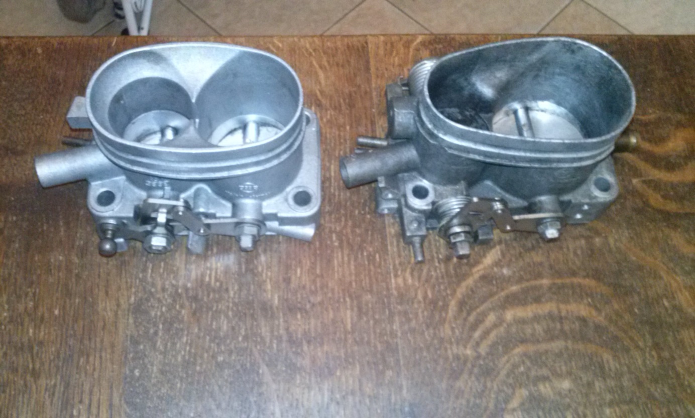

Message Publié : Jeudi 07 Juin 2018 19:02
Inscription : Jeudi 16 Juin 2016 9:53
Message(s) : 53
Bonsoir,
Voilà la photo, avec même un peu d avance :
A gauche boitier golf 1 gti, à droite boitier golf 2 gti .
Seule modification prendre le levier de commande et le poser sur le boitier de golf 2.
Tornado94
