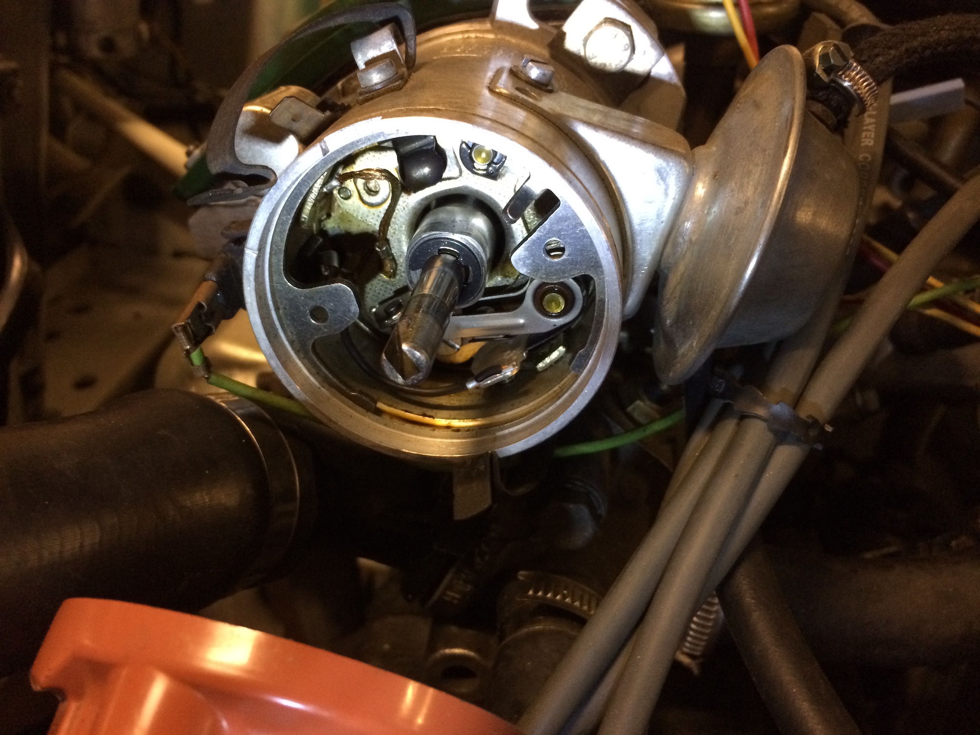

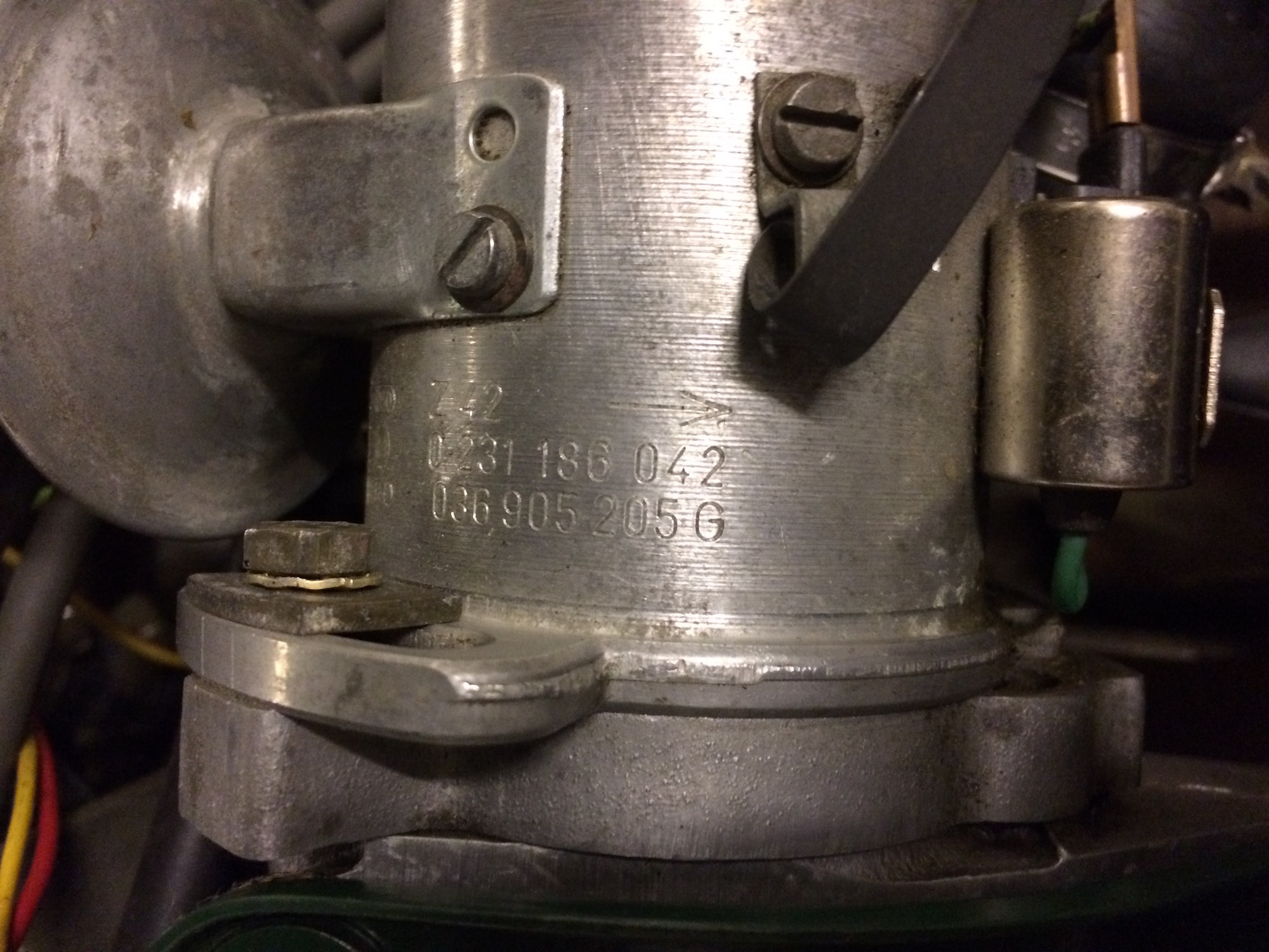

Alors là, je suis formel:
- l'allumeur est à vis platinées; ref BOSCH 036 905 205 G
- aucune trace d'un quelconque dispositif électronique à côté du moteur d'essuie glace

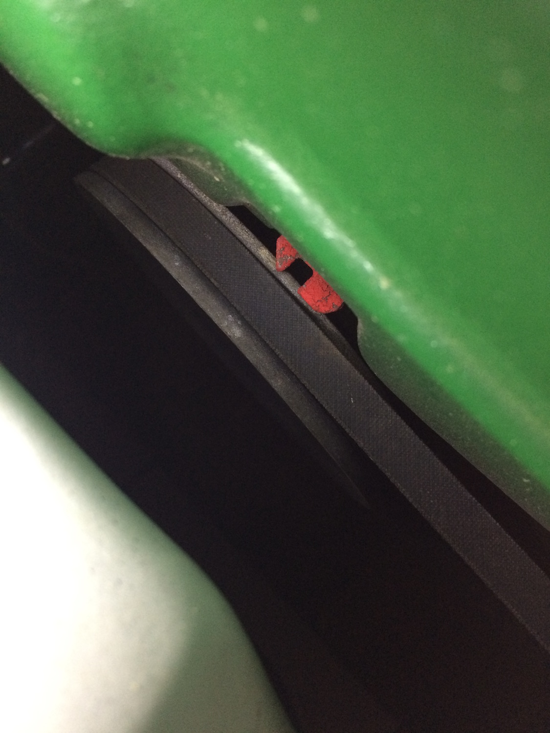

- la forme du repère de calage sur la tôle au dessus de la poulie en bout du vélo est en découpe ( réglage à 5° avant PMH ) (alors que sur les moteurs à allumage transistorisé c'est en saillie - réglage à 5° [url]après[/url] PMH)
Aucune trace d'un changement moteur dans l'historique entretien qui est a priori complet ... (voiture achetée à 35000km)
moteur: GF403089 plaque: 8D82 052 103 021F
voiture: type 53GF1B n° WVWZZZ53ZDK000067
C'est curieux quand même !! mais je n'ai pas d'explication .

Quelques photos:

Une explication possible serait que VW ait continué de monter après l'AM 1980 sur les Scirocco 1300 d'entrée de gamme,ce qui est le cas de la CL, le moteur GF avec un allumage classique comme sur les Golf ou Jetta avant de passer au moteur HK avec l'AM 1984.
