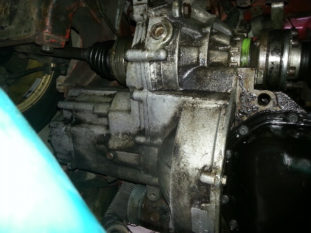

Bonjour en voulant faire la vidange de boite je suis tombé sur une vis à 6 pans intérieur alors que partout il est indiquer que c est une clés à l aine de 17
Est que c est bien celle la ?
Ma scirocco est une gt scala
Merci
P_20171209_140102.jpg [ 462.88 Kio | Consulté 5189 fois ]

Bein oui, les clés "allen" sont des clés à 6 pans... :wink:
Pour les vis CHC ( cylindrique hexagonale creuse ) ou BTR
https://www.mecatechnic.com/fr-FR/cle-b ... O07160.htm
Sinon ce sont les moutons qui sont à laine :mrgreen:

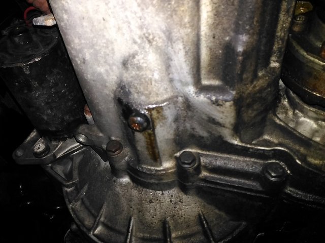

attention ce n'est pas la vis que tu montre sur ta photo.
c'est un bouchon comme sur cette photo !
2017-12-09 15.57.08_640x480.jpg [ 170.83 Kio | Consulté 5160 fois ]

Effectivement par cette vis la ca coule mieux.
Merci
