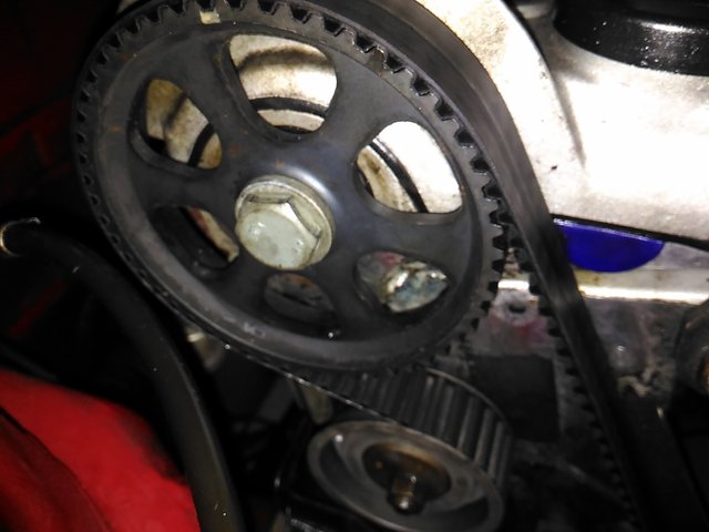

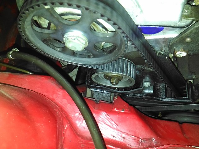

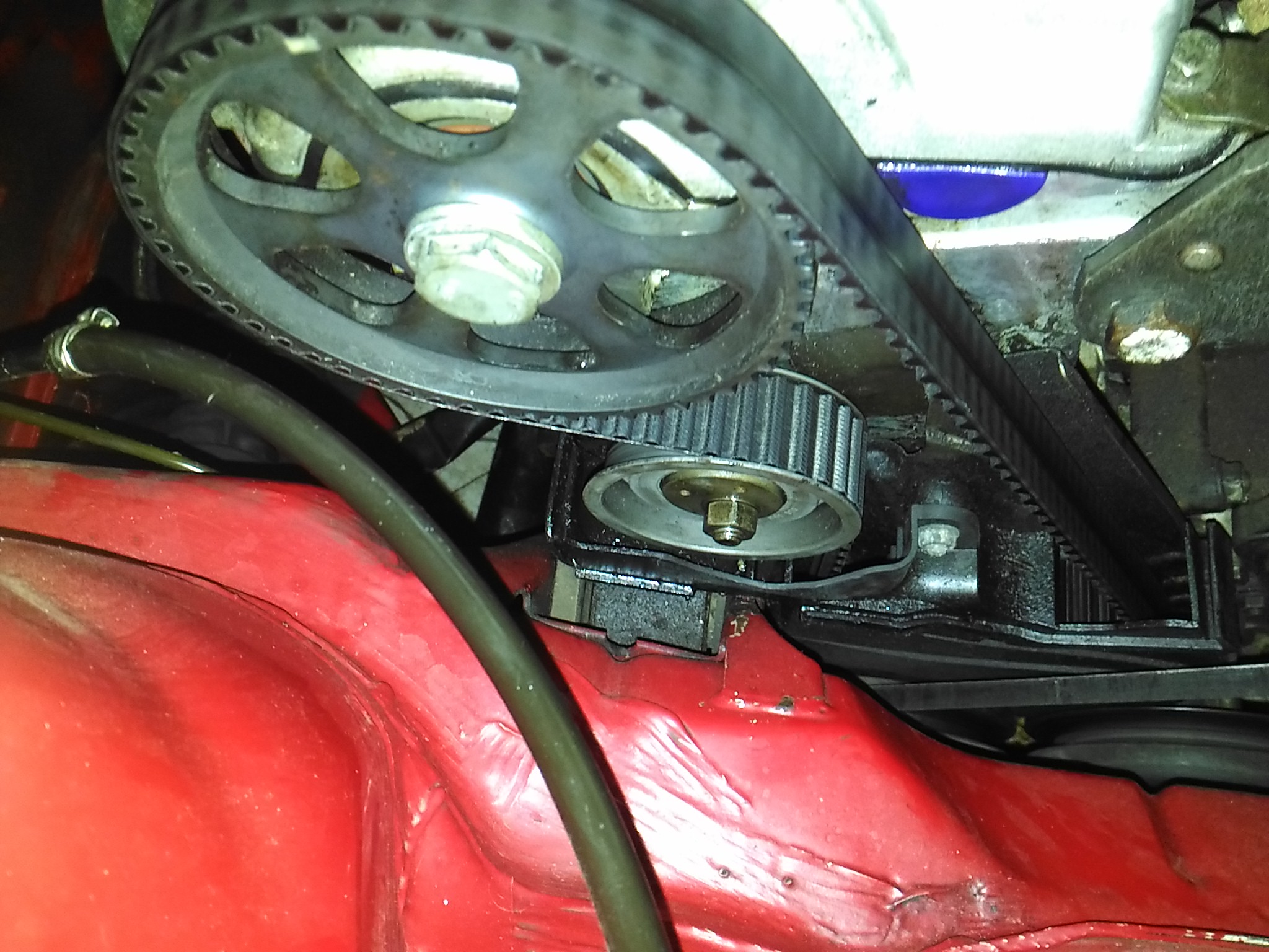

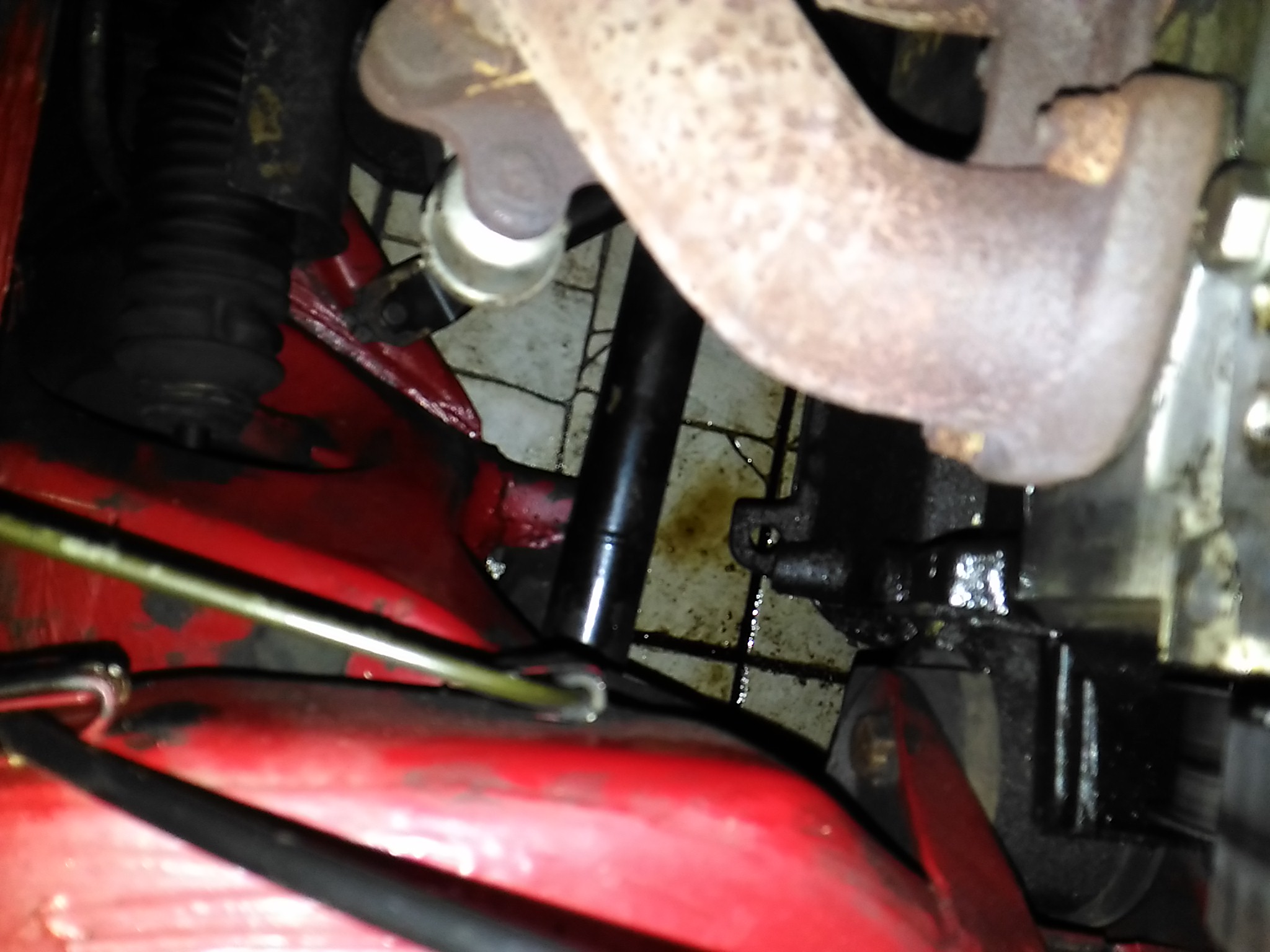

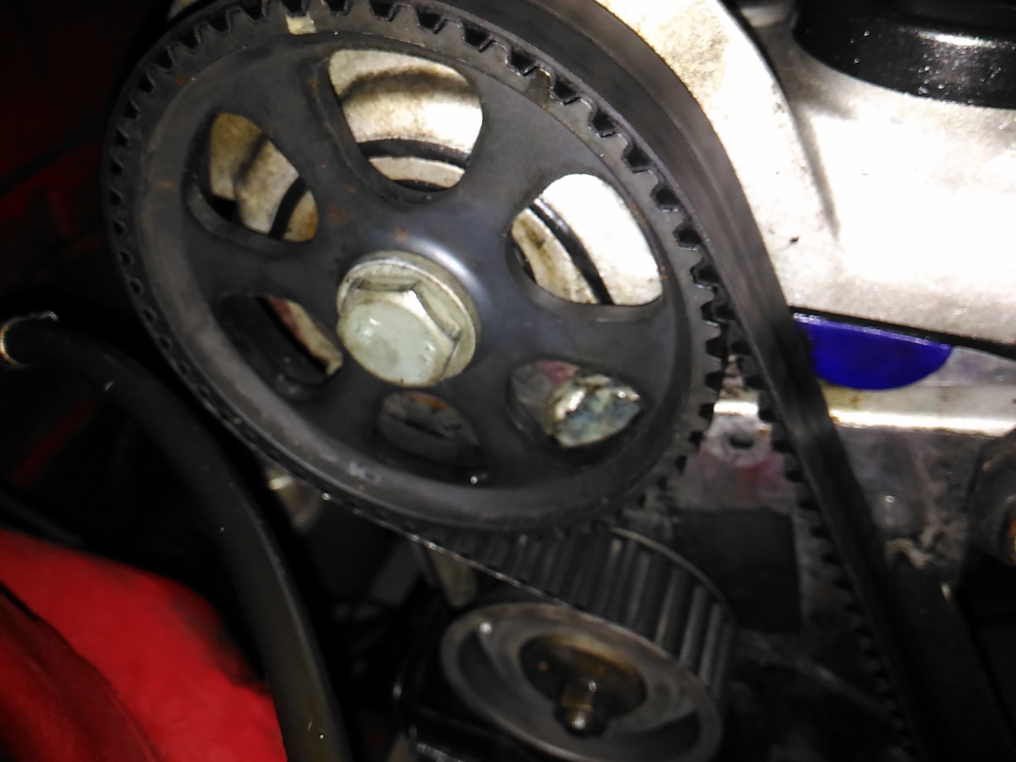

Je ne sais pas si les nouvelles sont bonnes j ai vérifié la poulie crantee il y a bien une trace d huile dessus il n y en a pas partout j ai l impression que lui coule le long du moteur jusque la culasse se qui donne aussi l impression que l huile sort de la culasse .
Je mets des photos pour expliquer

L'huile:
Vu comme c'est fait ca ne peut pas fuire sans rouler...
Ta fuite suggère un joint spi coté distribution... soit arbre intermédiaire, soit vilebrequin vu la photo.
Ca peut aussi être le joint de carter. Tente de resserrer les vis du carter voire si ca améliore le score. Ne pas serrer trop fort...
