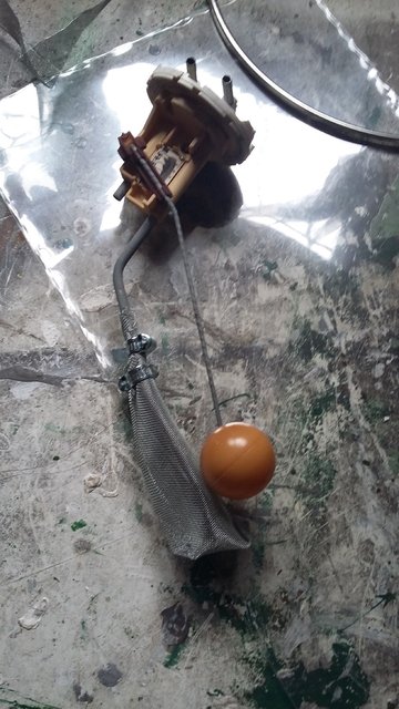

J'avais des ptites questions à poser aux pros de la scirocco...
ma scirocco c'est un 1.8, carbu 90 cv, je vous l'ai présenté dans la rubrique présentation, comme je l'ai dit, carbu,semelle,durites d'essence,bougies, faisseau, doigt d'allumage, rotor et bobine, tout est neuf,
J'ai fait nettoyé le reservoir, le garage, m'a dit que le reservoir était en bonne état, pas rouillé.
Elle a roulé nikel de juin à octobre et depuis 3 semaines, perte de puissance et elle cale, je suis resté en rade sur le bord de la route :x elle redémarre sans souci et recommence plus loin...
Aprés vérification il y a de nouveau de la rouille dans mon réservoir, je pense que la goulotte est à changé..
Quand pensez vous?
J'ai pas mal regarder tout les sujets du forum et je pense que c'est ça, a priori pas de problème de dépréssion au réservoir.
J'ai entouré la crepine du reservoir d'un grillage fin ( j'ai découper une passoire en fer) pour éviter qu'elle se bouche et que l'essence puisse passer en attendant de trouver une goulotte et de re-nettoyer le reservoir.
A votre avis l'idée est t'elle bonne? ou il y aurait autre chose à faire?
Du coup j'ai un peu réduit les sortie en scirocco, la peur de la panne :helpsmilie: :(
Merci de votre aide...

Pour moi l'idée est bonne, oui.
Un carbu n'est pas aussi tatillon qu'une injection concernant les cochoneries dans l'essence.
La goulotte est facile à changer, mais pas à trouver...

Comme Gritche, l'idée est pas mal :!:
je crois que Gérard en vend une de goulotte :D
passe lui un petit MP :wink:

D'origine il y a une crépine au bout du tuyau plongeur.
Tu as regardé sur VW Classic-parts si la goulotte est encore disponible, j'en avais acheté une il y a 3 ans. De plus il y a plusieurs modèles différents pour les goulottes.

Merci pour vos reponses, j'ai pas encore beaucoup rouler avec mon système, toujours la peur de rester en rade mais vos premières réponses m'encouragent à reprendre la route, je vous dirais ça!
Pour la goulottes j'avais trouvé sur mecatechnic à 69 euros mais les commentaires disais qu'elle s'adaptais mal...je vais continuer à creuser le sujet!
Effectivement d'après ce que j'ai vu, le démontage à l'air simple
Merci!! :D :D :D

pour ta goulotte il existe des produits qui font bien
sur la mienne j'ai fait la goulotte et le réservoir
https://restom.net/home/134-restomsuperkit-1222594643.html

merci dodo, je ne connaissais pas ce produit, c'est une trés bonne solution si je ne trouve pas de goulotte. merci!!!!

Des nouvelles de ma modif de crépine, pour le moment ça roule! :D
J'ai fait 200 km ce week end, pas eu de soucis!, pourvu que ça continue comme ça!
