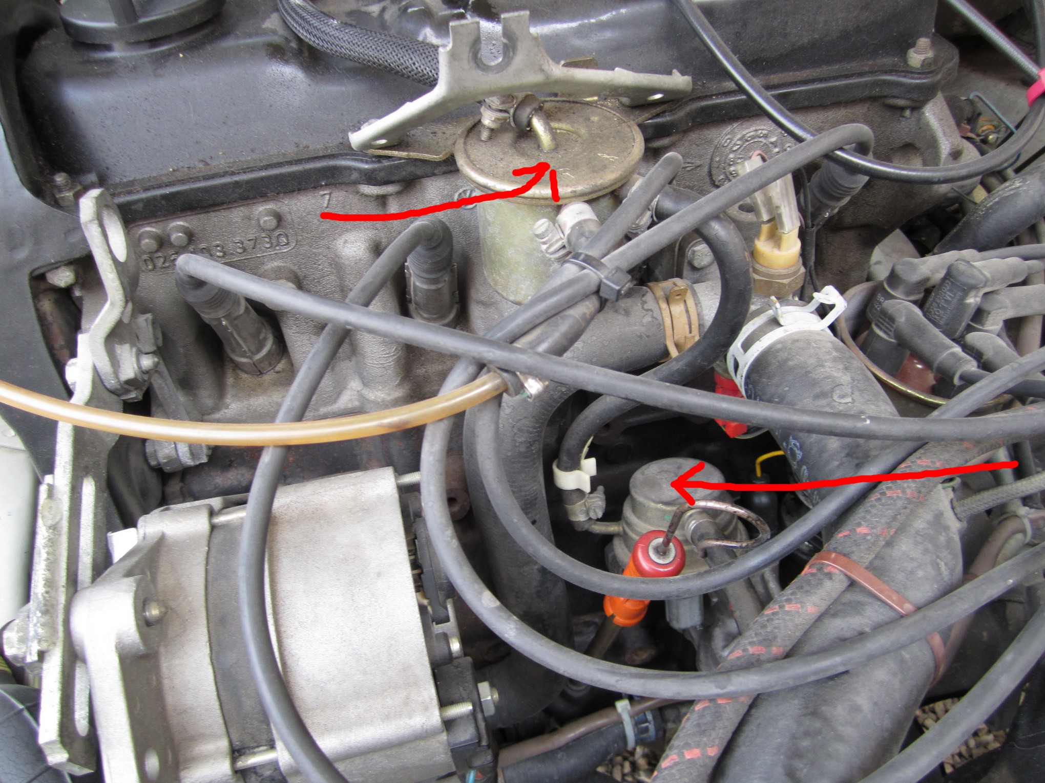

Voilà, je vous expose le soucis que j'ai par moment depuis une quinzaine de jours.
A froid, elle démarre correctement mais sans plus (comparé à avant) et dès que je la laisse minimun 1h ça devient plus dur de démarrer.
Je m'explique, elle ne part même pas, l'aiguille du compte tour décolle à peine, et si elle venait à démarrer, elle monte à peine à 4/500tours puis cale...
Au bout d'un moment, j'y arrive mais on sent que c'est pas vraiment ça, je l'accélère et par contre, après nickel, elle tourne rond, tire normalement.
Pour info, c'est un 1.8 carbu, bougies - filtre air / essence, moins de 2000kms.
Et aussi, une fois à l'arrêt j'entends des "blops-blops", un truc comme ça, soit dans la pompe à essence ou l'autre situé plus haut mais je ne sais pas ce que sait (flèches rouge).
Si quelqu'un aurait une piste, je suis preneur.
A+.
Chris :)

J'ai aussi le même moteur sur mon Audi 80 1,8S.
La petite "bonbonne" que l'on voit est un régulateur de pression (si je ne dit pas de bêtise) la pompe envoie l'essence sous pression à l'entrée et il y a 2 sorties : une sortie vers le carbu avec une pression de 0.2 bar normalement et une autre sortie vers le réservoir.(le retour du trop plein)
A mon avis, il faudrait peut être regarder la pression de sortie d'essence (si tu as un manomètre de pression) ou au moins de visu, débrancher cette sortie vers le carbu et donner un coup de démarreur pour voir si l’essence en sort.
Attention de ne pas asperger d'essence la sortie d'échappement si le moteur est chaud !
A voir.

Message Publié : Samedi 30 Décembre 2017 18:56
:wink: tant mieux
ça peut être ça effectivement
ou une prise d'air, la pièce en photo plus haut est un bulleur de mémoire, pour éviter un max les bulles dans le carburant (vapor lock)
ce sont aussi des symptômes de pompe à essence qui perd sa pression

Effectivement, sur la pièce du haut, j'entends un "bloup bloup" (désolé mais j'explique comme je peux :lol:) quand elle est bien chaude.
Après, même si c'est la pompe à essence qui fatigue. Au bout de 30 ans, je ne peux pas lui en vouloir :)
