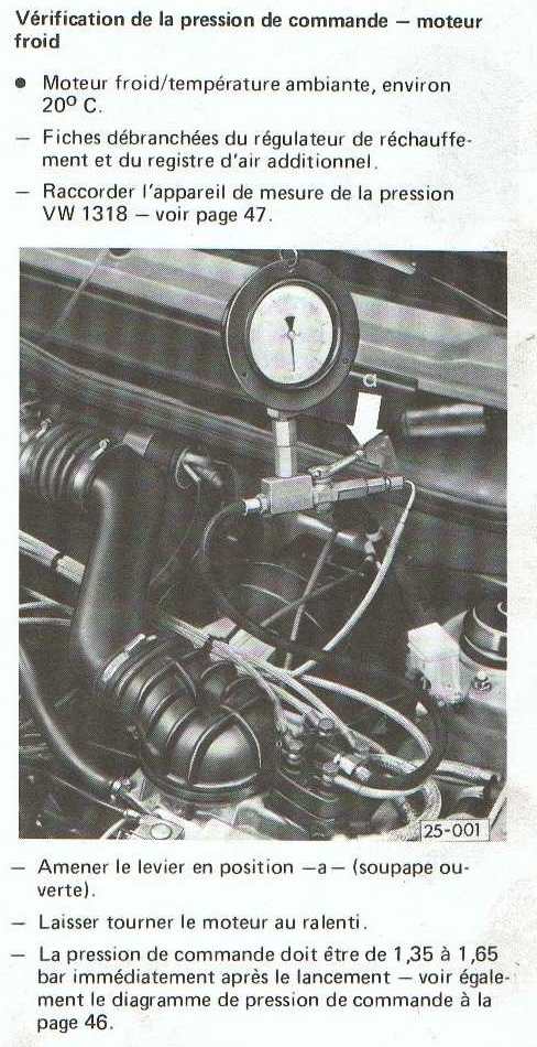

j'ai fais la méthode suivante, avec les résultats suivants:
pression kjet 1_PGG.jpg [ 78.97 Kio | Consulté 25979 fois ]
Pour le immédiatement, ça a mis en fait une trentaine de secondes, pour atteindre 1,3 Bars
Je suis un peu court. ( Après il fait plutôt 16°C )

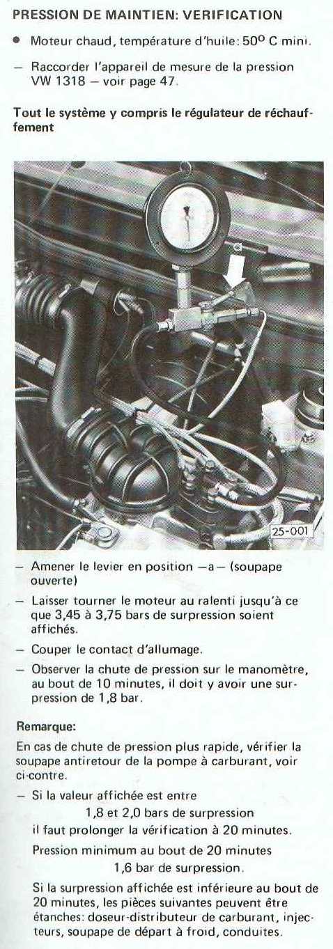

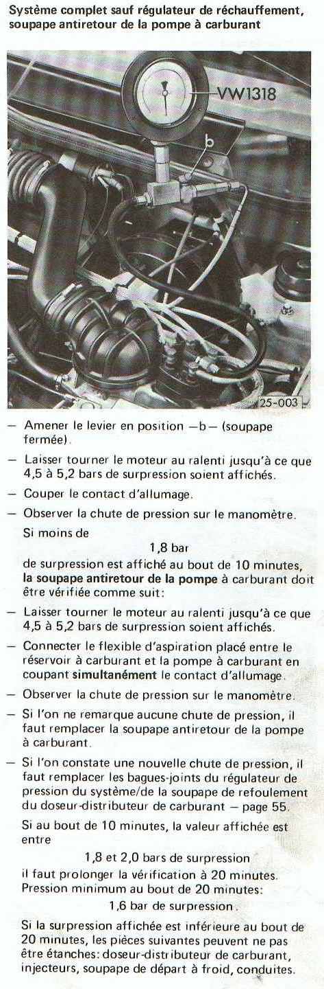

Pression à un peu plus que 3.5 Bars, OK.
Après 10 minutes de coupure : 3.4 Bars 8-O
Après 30 minutes de coupure pareil :annoyed:
y'a un truc non ?

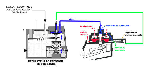

Si je ne dis pas de bêtises,
le régulateur de réchauffement se déconnecte avec ce connecteur vert là:
et le registre d'air additionnel se déconnecte avec ce connecteur vert là:

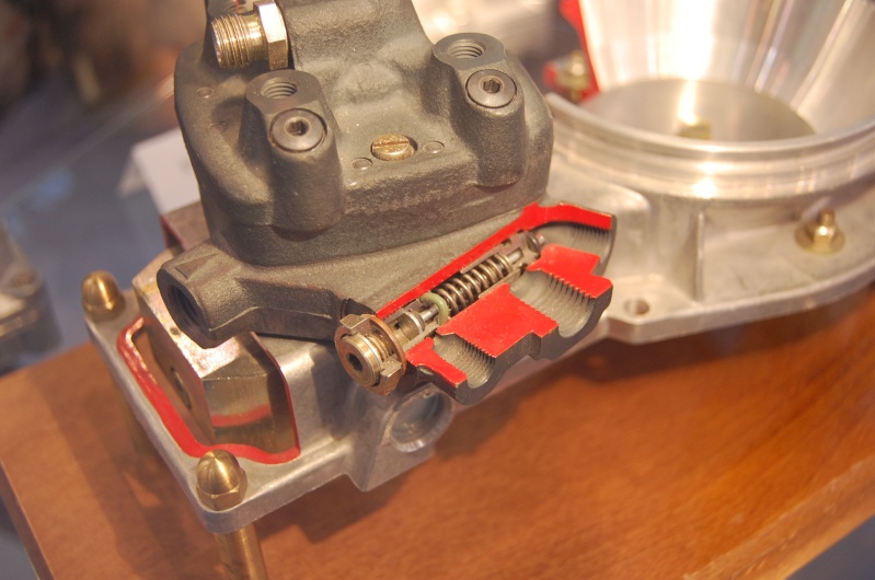

regarde aussi si tu n'as pas une saleté coté retour du doseur
dsc_0659.jpg [ 120.62 Kio | Consulté 25885 fois ]
la soupape de retour se démonte sans soucis, mais il faut pas perdre les rondelles, elle définissent la pression de retour :wink:
le tamis est sur l'entrée du régulateur circuit bleu

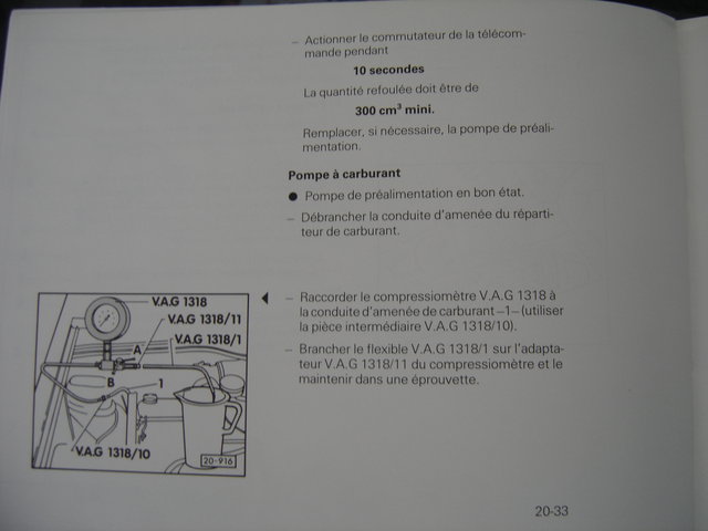

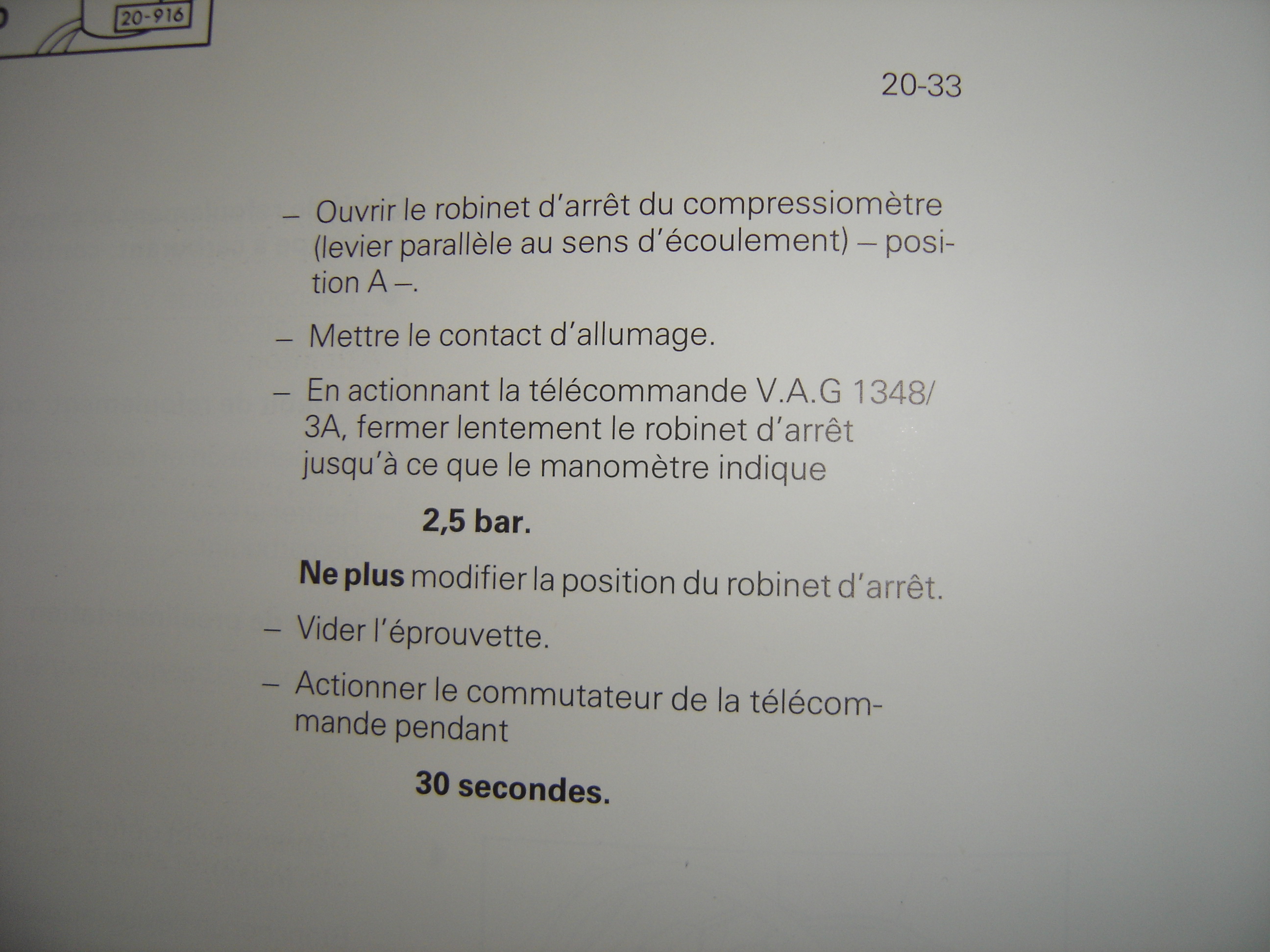

Oui, c'est ce que je pensais faire.
J'ai lu dans une doc 30cl (mini) en 10s, soit 180cl/min comme débit de la pompe du réservoir
Celle hors réservoir:
Pour 12V pendant 30s je dois avoir 760 ml ( pour K-Jet non électronique ) , soit 152 cl/min
tu confirmes ?
tu confirmes ?
voilà ce que j'ai pour le DX
