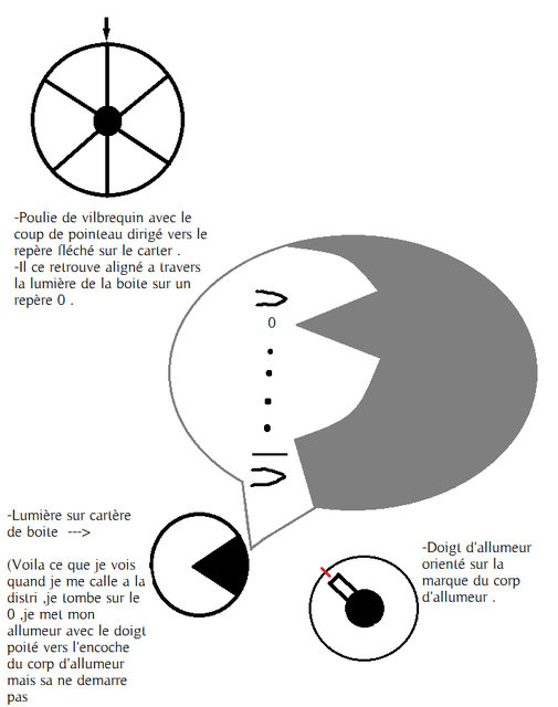

Je n'ai pas touché a la distribution ,juste déposé l'allumeur, depuis impossible de démarré et elle pète a l’échappement ou direct dans le carbu , je ne sais plus quoi faire ,j'ai tout essayer ,selon RTA ou forum ,impossible de démarrer ,je poste un schéma de ce que je vois .

si elle tournait correctement avant le démontage de l'allumeur, il faut voir de ce côté :wink:
as tu déposé la tête ou les câbles d'allumage ?

2 choses que tu sais peut-être:
-l'ordre d'allumage d'un 4 cylindre => 1-3-4-2
-as tu fais attention à ton capteur sur ton allumeur ? S'il fonctionne correctement ?
Si ces 2 points sont bons alors ça ne peut être qu'un problème de réglage.
Même si les réglages ne sont pas bon elle devrait au moins démarrer.

Je me souviens d'un souci similaire sur ma Golf 1 GTI.
En fait, il a fallu que je me remette au point mort haut du cylindre 1 et que je m'assure que le doigt d'allumage soit bien en face du fil de bougie du cyl 1. Ensuite j'ai branché chaque fil de bougie dans l'ordre d'allumage.
Une fois ce simple calage fait, elle a démarré et j'ai ensuite continuer avec le réglage de l'allumage plus fin.
En espérant que cela puisse t'aider.;)
