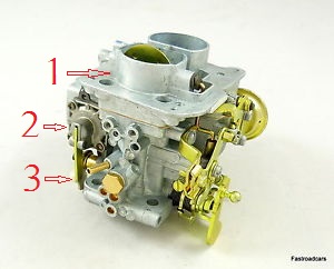

Les joints sont neuf sur la pompe de reprise et l'enrichisseur de puissance ,pointeau neuf ,mais rien ne ce passe ,je met un peut d'essence dans la cuve et en l'actionnant manuellement rien ne sort ,donc en 1 il y a bien le petit gicleur ,2 la pompe de reprise et 3 la tringlerie ? Quand je l'actionne sa fait comme un bruit d'air enfaite mais tout est bien serrer et neuf .
$_35.jpg [ 22.07 Kio | Consulté 4966 fois ]
 Sujet du message : Re: Carbu WEBER 32/34
Message Publié : Lundi 24 Juillet 2017 11:11
Ça a l'air correcte comme ça. Le bruit d'air aussi.
Ça voudrait dire qu' il n'y a pas d'essence qui arrive à la pompe de reprise en elle même. Il n'y a pas de saleté qui obstruent ( derrière la pompe et son joint.)?
