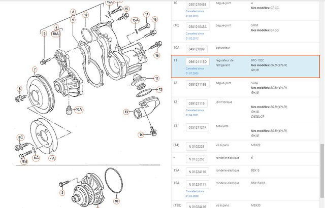

Message Publié : Mardi 02 Mai 2017 21:32
le thermostat 056121113D c'est celui qu'il te faut (87°début d'ouverture et 102 complètement ouvert)
87° 102°.JPG [ 132.34 Kio | Consulté 14539 fois ]

Message Publié : Mercredi 03 Mai 2017 19:18
en faisant quelques recherches sur le site vw, le thermostat qui s'ouvre à 80° est pour le Mexique
http://www.oemepc.com/vw/part_single/ca ... g/f#sec_10
