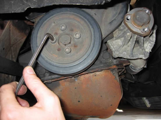

Message Publié : Mercredi 31 Mai 2017 18:30
non non bien celle de vilebrequin,
la poulie de vilebrequin est celle qui est crantée et reçois la courroie de distribution, celle qui est vissée "par-dessus" et possède le repère de calage sert juste à pouvoir mettre la courroie d'accessoire et faire la liaison avec la poulie de pompe à eau,
poulie de vilebrequin :
distrib_19.jpg [ 23.52 Kio | Consulté 7668 fois ]

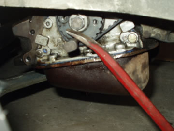

Message Publié : Mercredi 31 Mai 2017 18:38
poulie "d'accessoire" (indispensable !! lol) munie du repère de calage
distrib_09b.jpg [ 33.84 Kio | Consulté 7666 fois ]
Message Publié : Mercredi 31 Mai 2017 18:51
