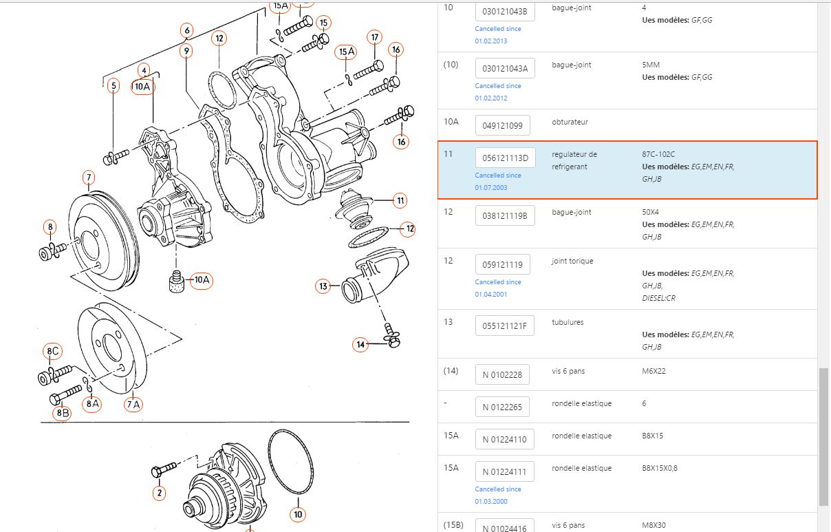

Message Publié : Mercredi 03 Mai 2017 19:18
en faisant quelques recherches sur le site vw, le thermostat qui s'ouvre à 80° est pour le Mexique
http://www.oemepc.com/vw/part_single/ca ... g/f#sec_10
