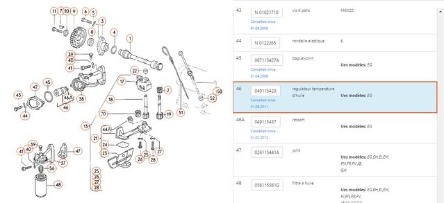

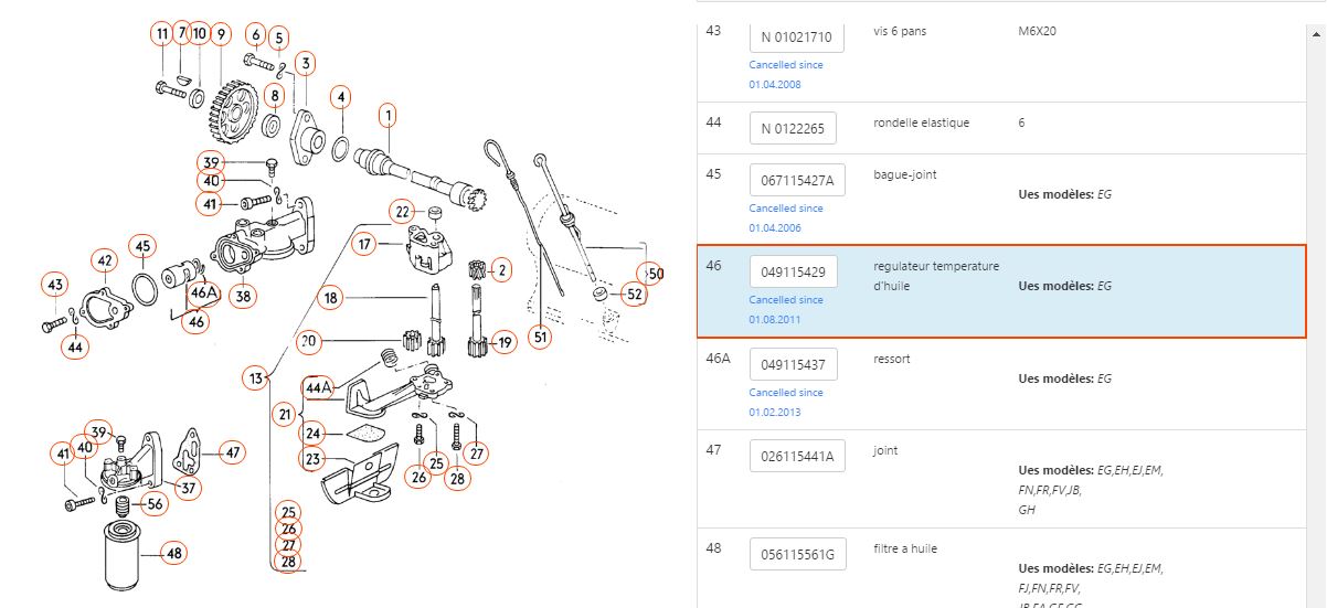

Pour la remise en route de l'EG1977, je commence par un échangeur air/huile de 1978 ou 1979 (GTII: quelle année ?). Je n'ai pas le 1977.
Mais ni d'un côté ni de l'autre, je ne vois de vannes thermostatiques (en évidence sur la version 1977). Il est dans l'échangeur ?
Message Publié : Lundi 19 Décembre 2016 21:38
il est de 1979 :mrgreen: j'avais 7 ans :smt033
il n'y a pas de thermostat dans le radiateur, il est situé sur le support du filtre :wink:

Je viens de vérifier sur le support du EGde 77 (Rep 37). Il n y a pas de regulateur à l intérieur. Je pense que je vais devoir utiliser le 79 (rep 38) qui est différent.

Les quelques détails de tirette niveau d'huile façon coccinelle / support moteur / bossage sur culasse, ceux là seront conformes.
Pour l'échangeur, je commencerai avec le set complet de 1979 de GTII car l'implantation du support de filtre à huile sur le bloc moteur est identique. Je remettrai à jour façon "1977" quand j'aurai un set complet de 1977. Tant pis pour l'entorse, on aura déjà fait un grand pas avec la remise en conformité du 1600
