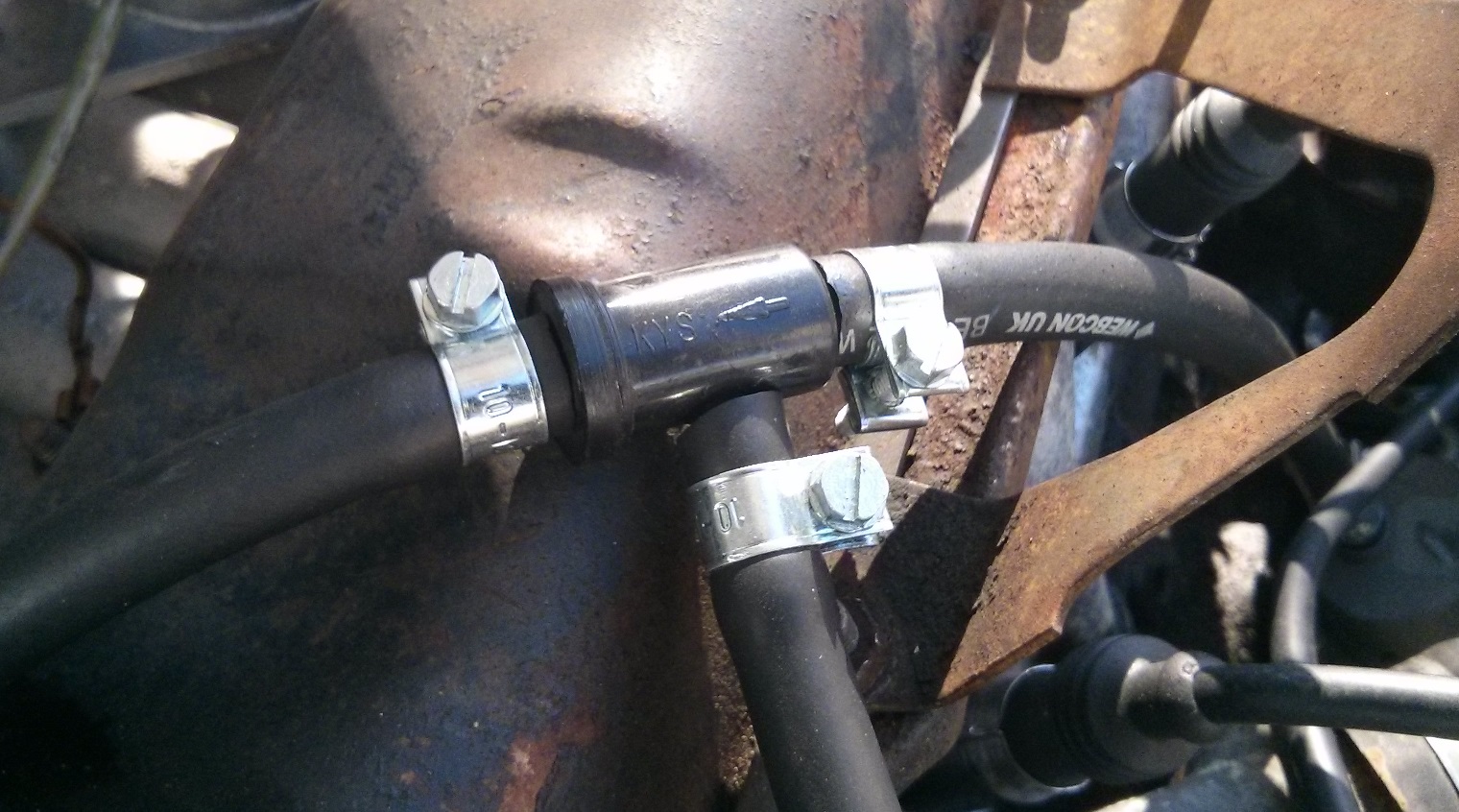

Je cherche le nom de la pièce sur la photo jointe et aussi ça fonction.
Elle se situe entre le carbu et la pompe et il y a une troisième sortie vers le réservoir.
J'ai le circuit d'essence qui se vide rapidement, je crois que cette pièce est lié à mon problème. Et donc des difficultés à démarrer parfois.
Merci d'avance

raccord en t a ouvert.reduct.
Version anglaise : t-piece with reducing opening
reférence 056127561
http://fr.realoem.me/Volkswagen/RDW/SCI ... /129050#16
C'est un T avec une ouverture réductrice ( de débit je suppose )
Est-il monté dans le bon sens ? ( flèche )
En supposant ne pas me tromper de pièce :smt102

Salut, excuse moi j'ai oublié de te remercier :wink:
Je vais voir ou je peux trouver cette pièce.
Je ne pense pas mettre trompé de sens. Car la flèche doit indiquer le sens d'écoulement de l'essence.
