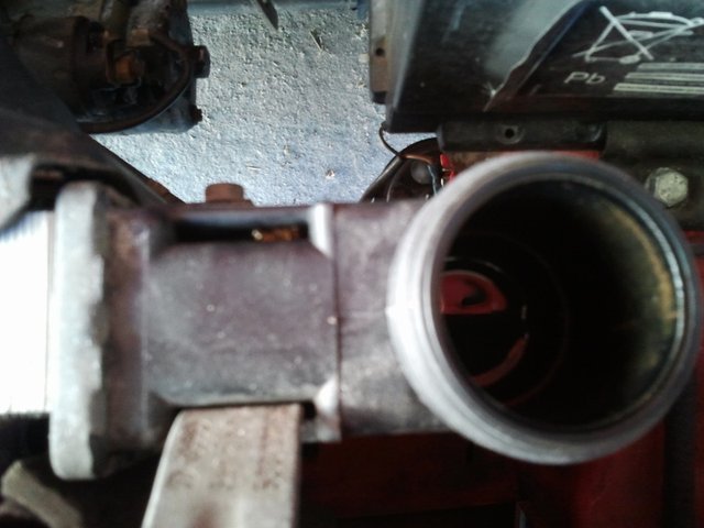

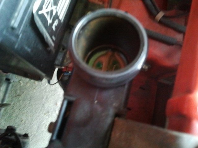

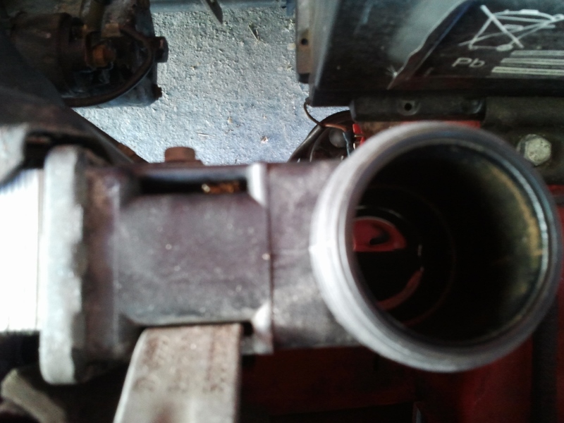

en fouillant dans mes archives, j'ai retrouvé ces photos où on voit un peu le bouchon de radiateur mais pas très clairement l'histoire du joint
Photo0327 (800x600).jpg [ 450.04 Kio | Consulté 9943 fois ]
Photo0431 (800x600).jpg [ 292.68 Kio | Consulté 9943 fois ]
Photo0438 (800x600).jpg [ 315.09 Kio | Consulté 9943 fois ]
pas le temps cette semaine mais j'irai voir sur place la semaine prochaine
je vais prendre le FEBI je pense
Message Publié : Mardi 05 Avril 2016 11:08
alors normalement, d'origine il y a un joint sur le bouchon noir (qui n'est pas fait pour être enlevé), mais pas sur le radiateur
concernant les bouchons bleus, peut-être qu'il y en a un dessus certains, mais sur véhicules moderne équipés de bouchons bleus, la plupart du temps il n'y en a pas, c'est un bouchon tout simple.

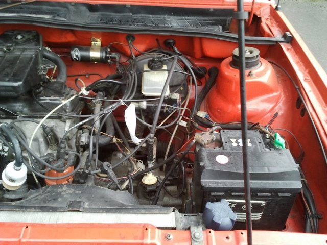

Message Publié : Mardi 05 Avril 2016 19:22
voici une photo des 3 différents bouchons
je pense que le n° 1 est pour les radiateurs avec vase d’expansion intégré ( celui que j'ai sur le scirocco )
le n° 2 pour les vases d'expansion à coté du radiateur
et le n° 3 les vw récentes
dites moi si je me trompe !!
Message Publié : Mardi 05 Avril 2016 20:58
le 2 est celui pour radiateur sans vase (ou plutôt avec vase intégré comme ils disent chez vw) celui qu'il te faut
Freddy
le 1 je crois aussi, mais un modèle plus ancien me semble-t-il (peut-être aussi commun avec modèle à vase séparé)
le 3 oui, pour moderne, y'a même un autre type de bleu pour moderne
Freddy
