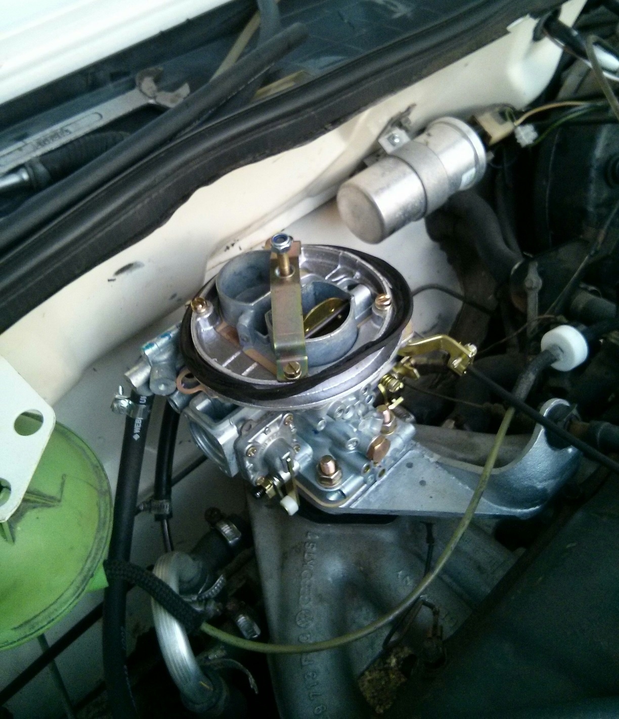

J'ai quelques difficultés à installer mon nouveau carbu qui remplace le 2B5.
Voici celui que j'ai acheté : carbu
J'ai installé sur la semelle de carbu la plaque en alu puis le carbu. J'ai installé le câble du starter et d'accélérateur. J'ai branché l'arrivé d'essence devant et j'ai mis le retour derrière (mais je suis pas sûr).
Mon problème est que le moteur câle dès que j'arrête d'accélérer et sur le 2B5 je branchai un tuyau qui allai sur l'allumeur or là ce tuyau ne va nulle part.
Savez vous comment installer ce carbu ?

Derrière le carbu tu doit avoir une prise de dépression de libre pour l'allumeur et non pour la réserve (boule verte) avec le 32/34 tu n'as plus besoin de cette réserve .

Merci Dodo,
J'ai mis la durite derrière le carbu et cela marche très bien.
