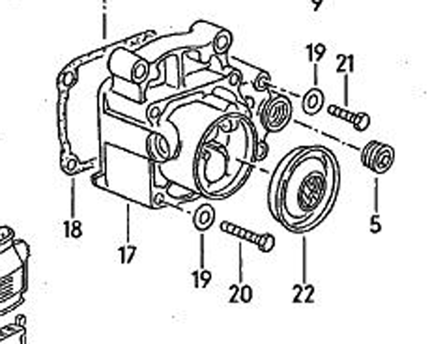

Message Publié : Dimanche 26 Octobre 2014 21:38
butée ou renvoi peuvent causer des couinements
enlève le couvercle vert qui est au c*l de la BV et inspecte ces éléments

Il se retire comment ? (le rebord semble se tordre si on passe une lame derrière pour le décoler ) :roll:
Message Publié : Lundi 27 Octobre 2014 19:45
il est pas collé, il te suffira de le redresser, si tu le massacres pas trop :mrgreen:

l’orifice c'est celui ou tu entre aperçois le volant moteur ?
DSC01245.JPG [ 2.1 Mio | Consulté 6925 fois ]
