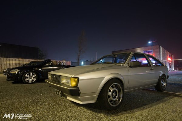

salut les copains je cherche a changer ma boite 4, pour une VRAI boite 5 le moteur est en cour de préparation
Quelle boite puis-je jetter dedans pour optimiser au mieux le rendement de mon petit 1.6 qui devrait sortir dans les 100 ponets

Hello,
Jolie photo!
Ca mériterait une petite mise à jour de ton sujet dans "vos sciroccos" ;)
