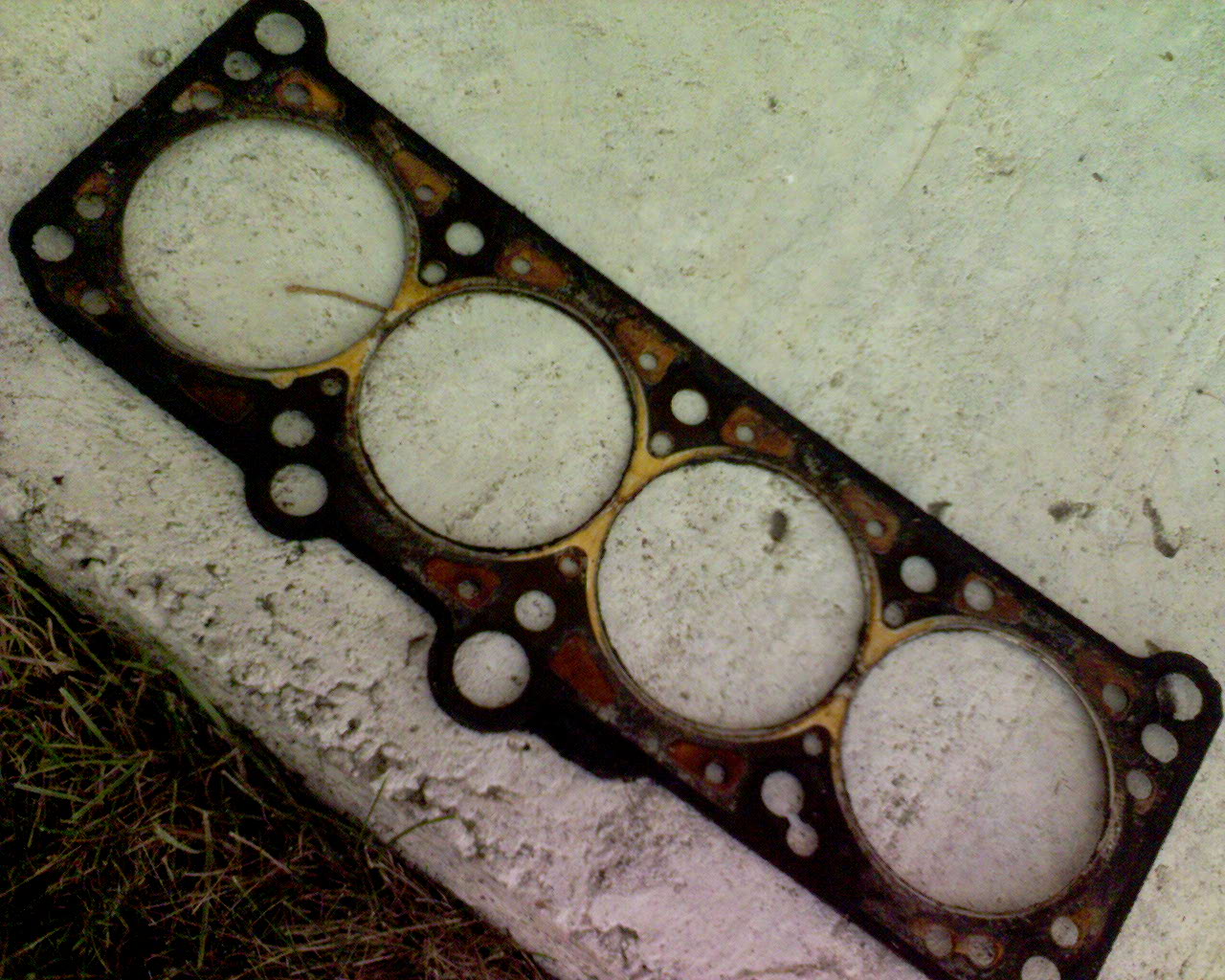

Suite du démontage :
DSC00618.JPG [ 240.67 Kio | Consulté 7458 fois ]
DSC00619.JPG [ 256.11 Kio | Consulté 7458 fois ]
DSC00620.JPG [ 244.17 Kio | Consulté 7458 fois ]
DSC00621.JPG [ 245.63 Kio | Consulté 7458 fois ]
DSC00622.JPG [ 274.53 Kio | Consulté 7458 fois ]
DSC00623.JPG [ 261.85 Kio | Consulté 7458 fois ]
DSC00624.JPG [ 259.76 Kio | Consulté 7458 fois ]
Message Publié : Mardi 16 Septembre 2014 19:16
Message(s) : 149
J' ai commencé à nettoyer le plan de joint , il est sale mais sans problème apparent .
Le nettoyage au white spirit , à l' acétone au W40 avec un peu de paille de fer 000 n' est pas très simple :?

le papier à l'eau 600 avec une cale à poncer ça fait bien aussi !
avec une règle bien droite à vérifier si la culasse est bien plane

Sur les cylindres , avec les trous et les pistons , ce n' est pas simple (aspirateur une fois sec ? ) :?
le joint de culasse permet-il de petites imperfections (pas simple de retirer tous les résidus !) :oops:
Message Publié : Mercredi 17 Septembre 2014 9:29
prends un grattoir avec lame de rasoir ça va très bien pour enlever les résidus et tu le trouve en grande surface ou dans un magasin de pièce auto et outillage
nettoie bien les trous taraudés, si il reste un peu de liquide c'est un coup à casser un bloc
gg

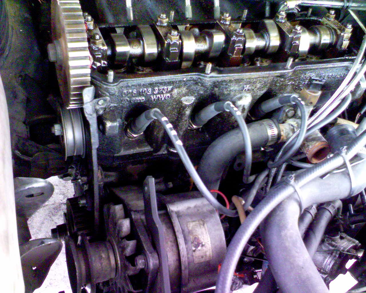

Message Publié : Dimanche 21 Septembre 2014 20:03
Message(s) : 149
Suite et fin de mon changement de joint de culasse (j' ai fait 40 Km aujourd' hui , tout semble OK , seule la courroie est un peu bruyante , mais je vais attendre un peu , elle est neuve :roll: )

Pour démonter le minimum, j' ai juste posé le bloc- culasse , collecteurs- avec les injecteurs toujours branchés sur une large planche de bois posée sur la batterie ,le réservoir d' eau et le dessous du pare brise .
J' ai ensuite consciencieusement nettoyé les plans de joint (culasse et bloc cylindres) ,passé le tout à l' aspirateur , vérifié l' état visuellement (pas de problème) , 8)
Les pièces Cortéco (joint de culasse et goujons) sont très bien :)
Il faut tout de mème passer sous la voiture (chandelles) ,pour débrancher le collecteur d' échappement et démonter la plaque anti chaleur . :?
