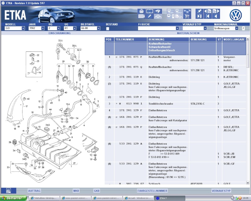

En tout cas sur ETKA
Ya bien 2 ref... une pour les Golf une pour les Scirocco...
