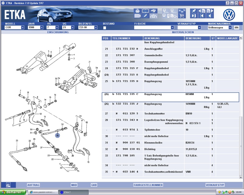

Quelqu'un aurait il la référence VW du cable d'embrayage d'origine de la scirocco 1 gli ??
J'ai essayé avec une cable d'embrayage de golf 1 gti (800 mm) et ce dernier est trop court 8-O
Si quelqu'un à ça dans ses papiers et petites docs .....

Il te faut une longueur de 885mm
La ref.VW 531 721 335 C
C'est le même pour toutes les Scirocco il me semble

par contre vu sur l'image de etka, juste en dessous du cadre de lecture, il marque modéle scirocco gti et gli cable de 1490 mm réf: 531 721 335 J ???
Alors pourquoi le 885 mm ?? lol
Message Publié : Jeudi 11 Octobre 2012 11:28
L'autre c'est pour la conduite à droite...
