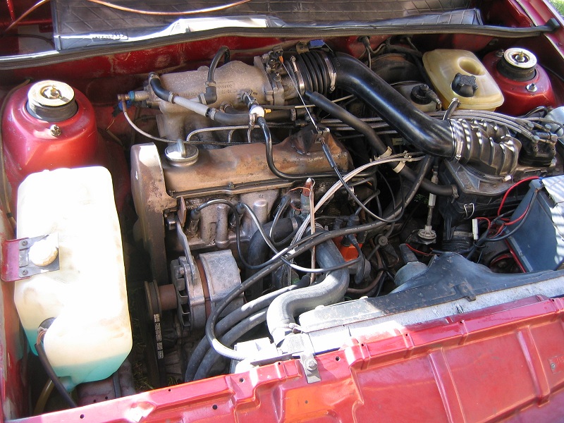

j'ai trouvé la solution il manque la centrale de commande électronique c'est embêtant
Uploaded with [url=http://imageshack.us]ImageShack.us[/url ]
Plus cas faire les casses
Message Publié : Jeudi 21 Juillet 2011 21:15
C'est une injection mécanique que tu as, il n'y a pas de calculateur...
Sinon il te manque aussi la sonde lambda :lol:
Regarde et fais ce qu'on te suggère, ca devrait progresser.
Courage

Le 1.8 EX c'est un moteur a carbu, 90ch
Le 1.8 DX est un moteur a injection mecanique, 112ch. Pas de calculateur.
Fais nous une photo du moteur :wink:
Message Publié : Samedi 23 Juillet 2011 17:40
Ouf ça m'évite de chercher après sa.
Lundi on l'opère à cœur ouvert.
Le joint de culasse pourrait laisser passer le mélange d'un cylindre à l'autre.
Y'a rien a faire faut que ça démarre.
J'ai repris une photo de votre site, car je n'ai pas le temps avant lundi vu que la voiture n'est pas chez moi.
Y'a juste le réservoir de lave glace en moins voila sinon c'est identiquement le même.
Merci encore pour votre aide :D :D
