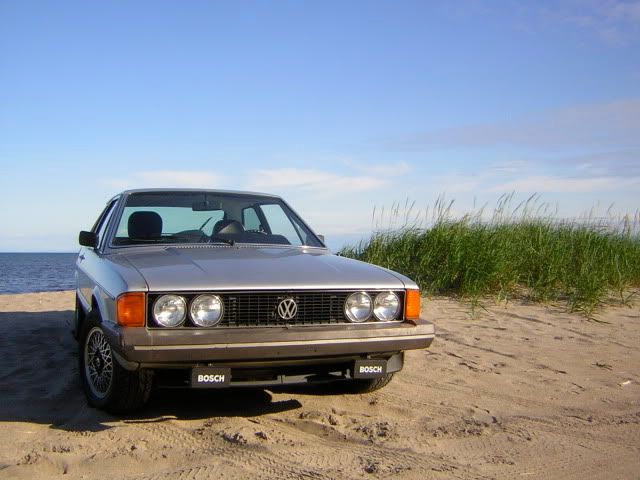

avec une photo pour faire plaisir...

jolie la photo !
