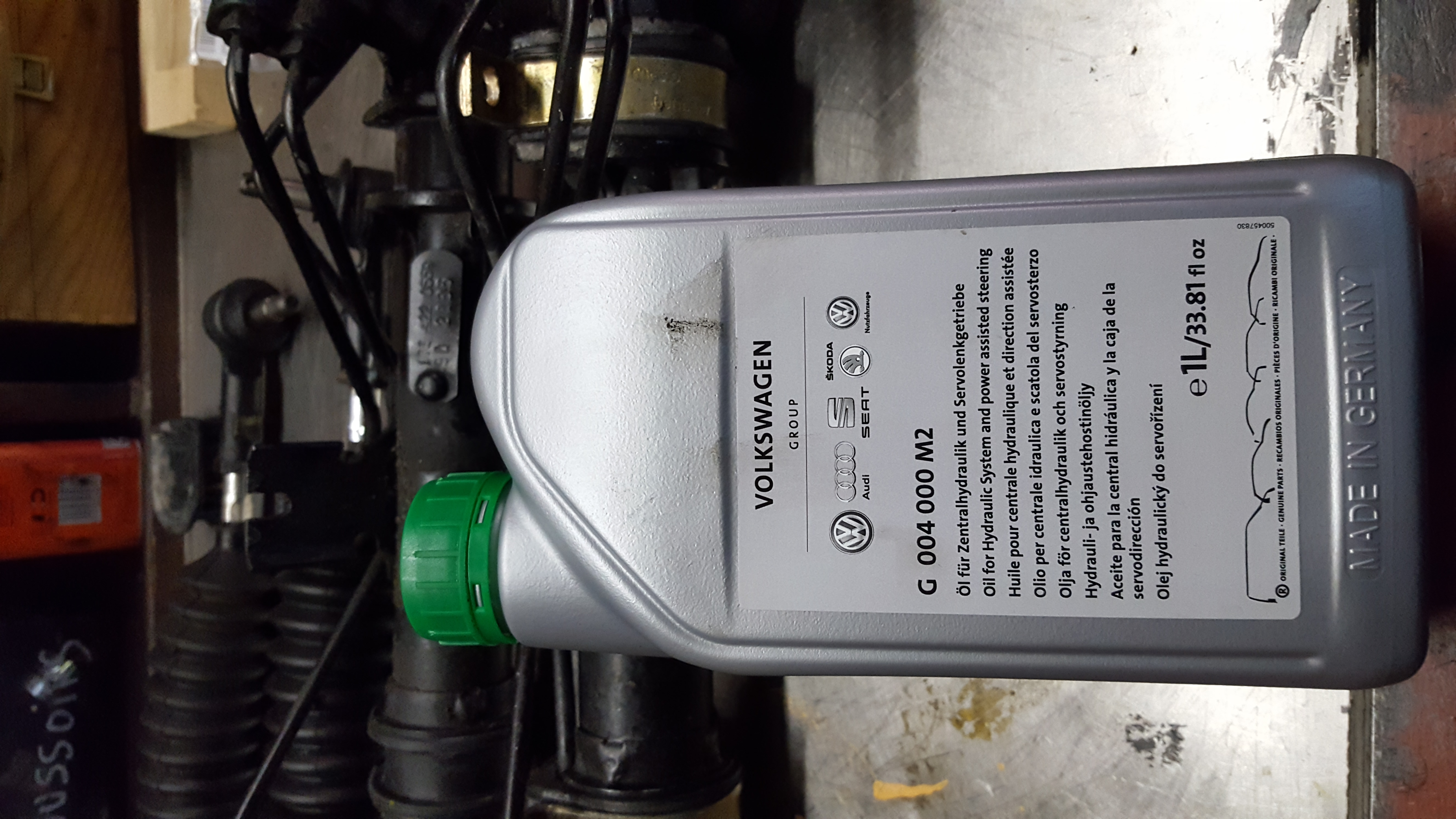

petite précision, ne pas mélanger les huiles minérales et de synthèse, elles ne sont pas compatibles, certaines de synthèse abime les joints :(
je suis entrain de changer ma DA, je remet (un peu plus cher) de l’huile de chez VW :wink:
20190126_210136.jpg [ 3.07 Mio | Consulté 16374 fois ]
 Sujet du message : Re: huile de direction assisté
Message Publié : Dimanche 27 Janvier 2019 10:47
J'ai trouvé ça à 7€, c'est marqué compatible dexron 2.
Ça devrait le faire, non ?
tiens tu as changé d'avis :mrgreen:

Message Publié : Dimanche 27 Janvier 2019 14:35
les produits du constructeur sont a privilégier :mrgreen: et c'est aussi une manière de ne pas se tromper :smt023

Message Publié : Dimanche 27 Janvier 2019 17:28
Quand tu dis un peu plus cher, ça veut dire combien ?
Message Publié : Lundi 28 Janvier 2019 21:38
en Allemagne j'ai payé 15 euro/L :D

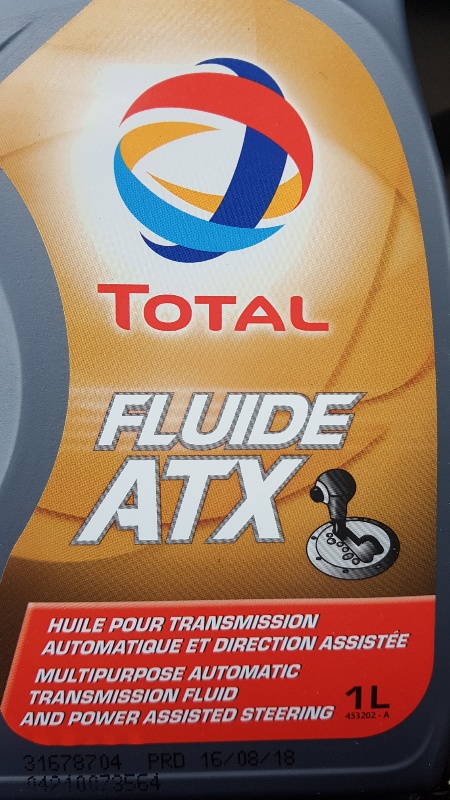

Les constructeurs ne fabriquent pas leur lubrifiant...
Si les normes et spécifications notées sur l'ATX correspondent à celles indiquées dans les documentations techniques VW c'est bon.
Je prêche un peu pour ma paroisse... :smt033
