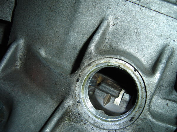

tu as rempli par là ?
DSC01245.JPG [ 2.1 Mio | Consulté 8777 fois ]
Message Publié : Dimanche 18 Janvier 2015 22:11
si c'est bien là où se trouve le bouchon plastique ,oui, tout a fait GT !!!!!
Message Publié : Dimanche 18 Janvier 2015 22:41
walterre a écrit :
mais alors quelle est la fonction du bouchon plastique au dessus de la boite,
Pour caler l'allumage (vu sur le volant moteur)
walterre a écrit :
sur la doc que je possede, c'est donné comme endroit du remplissage boite ???
8-O mets nous une photo de ta doc.
walterre a écrit :
et puis je deplacer la voiture avec ma connerie faite ???? :(
Pfff, tu n'iras pas loin, ça va patiner dur :(
Et de toute façon,t'es bon pour tomber la boite et remplacer l’embrayage :cry:
Tu as regarder le lien que j'ai mis plus haut ? http://www.passiongolfgti.com/spip.php?article178

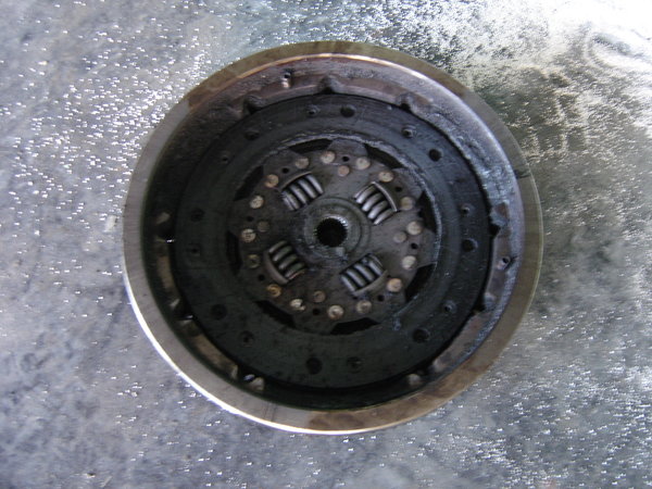

Message Publié : Lundi 19 Janvier 2015 21:52
2 possibilités soit :
- ça roule mais patine après un certain régime, attention aux cotes
- ça cire de suite et tu n'avance plus
dans les 2 cas ça chauffe
j'ai personnellement roulé ma 16 pendant 6 mois avec une fuite d'huile sur le palier AR
l'embrayage avait sacrément morflé,et je ne pouvait solliciter le couple au delà de 3000 trs/mn
le tien doit être pire encore
voici le mien lors du démontage
DSC01972.JPG [ 593.4 Kio | Consulté 8720 fois ]
