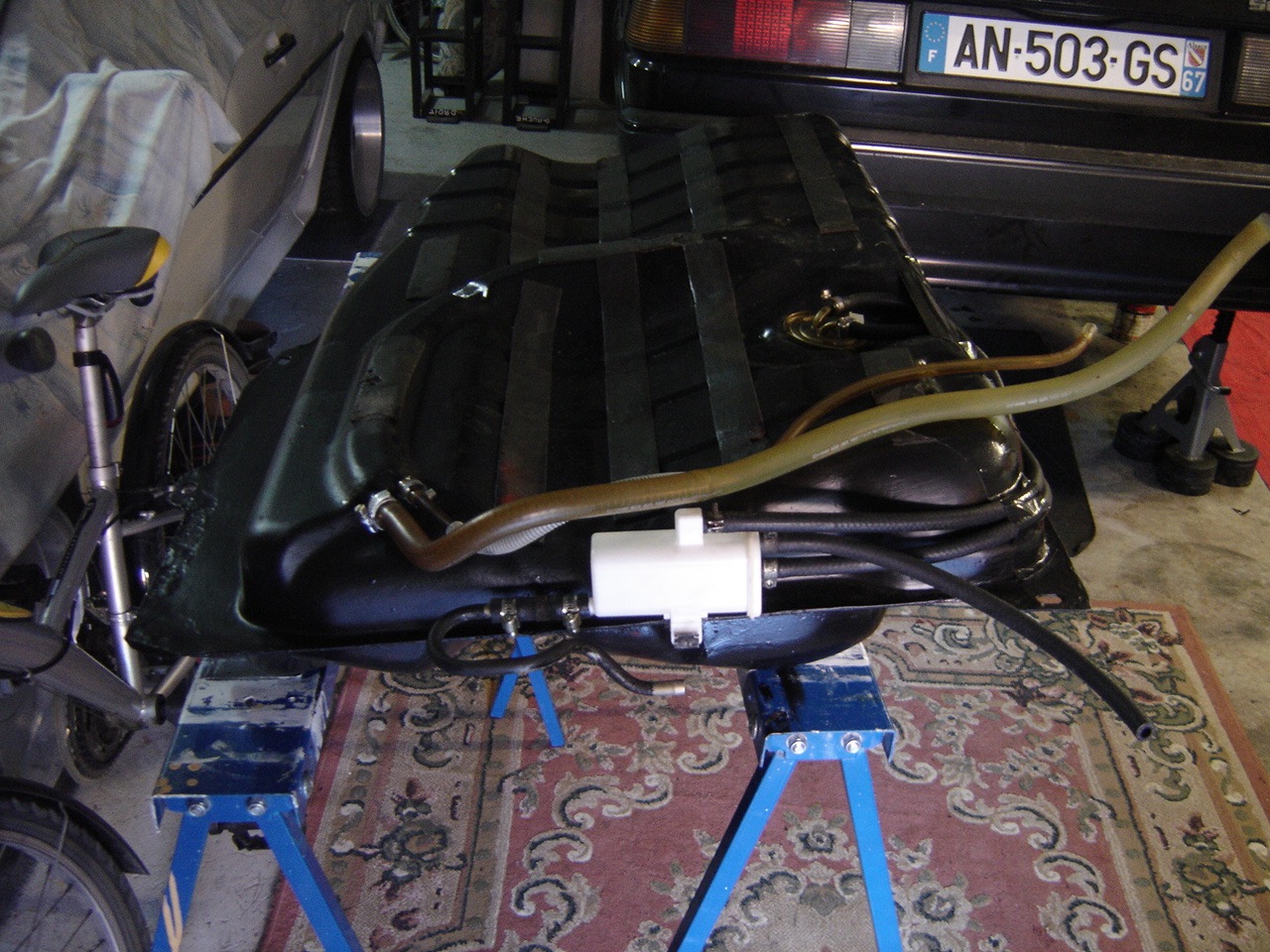

as tu vérifié lors du traitement de ton réservoir que tout tes conduites sont libres et que la petite resserve en plastique blanche n'est pas bouché ?

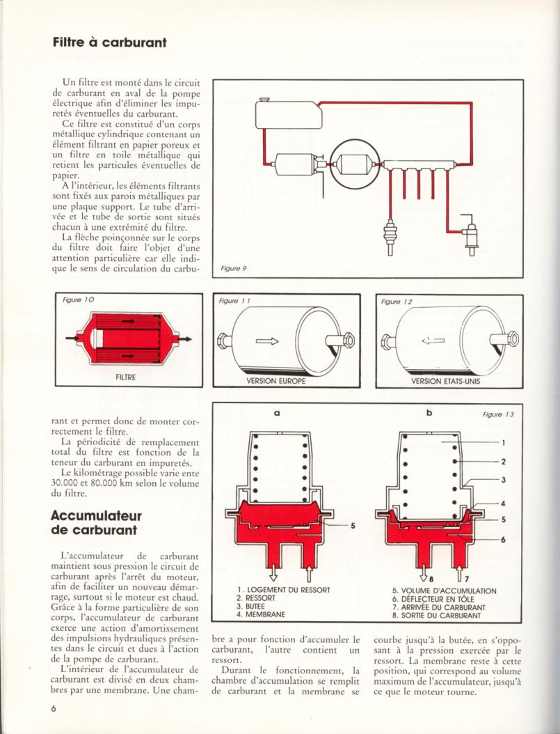

Mais je ne comprend pas le rôle exact de l'accu ( à part évidemment maintenir la pression pendant un temps, mais pourquoi ? )
Pour éviter le phénomène de vapor lock, j'ouvre à fond le papillon pendant quelques secondes, puis je démarre en appuyant toujours à fond, mais même comme ça le démarrage n'est pas toujours franc...
 Sujet du message : Re: Pression et contre-pression
Message Publié : Vendredi 13 Octobre 2017 21:27
Page6.jpg [ 110.11 Kio | Consulté 15475 fois ]
:D :wink:

En debranchant la durite avant la pompe extérieure, le réservoir se vide par là par gravité avec de l'air :annoyed:
Pour moi le seul truc qui pourrait faire ce truc est le pavé en plastique situé à côté du réservoir.
http://www.oemepc.com/vw/part_single/ca ... 967/lang/f le numéro 19
Z'en pensez quoi ?
Ps
Le clapet en sortie de pompe a l'air de fonctionner, car pompe non actionnée, l'essence ne passe plus.
Ps2
quelqu'un aurait une vue en coupe de ce bidule n°19 ?
Un réservoir avec filtre.
http://forums.mwerks.com/showthread.php ... st86493850
En fait c'est une simple boite avec un filtre pour séparer l'entrée de la sortie...

Pas cool pour demonter ce fichu filtre il faut faire tomber le réservoir...
J'ai zoner un peu sur le net pour finir par comprendre le truc.
C'est donc premièrement un filtre, mais aussi une réserve de carburant pour ne pas dejauger dans les virages, car l'essence est aspirer par le dessus du réservoir et non par le dessous.
Et l'intérêt supplémentaire du truc est d'avoir un branchement pour l'arrivée d'essence, un pour la sortie vers la pompe principale, et deux branchements pour les retours ( depuis debitmetre doseur, et vers retour réservoir )
Sur un site ils disent que ce n'est pas nécessaire de virer le réservoir pour l'enlever, mais franchement je ne vois pas comment...

sur ma 16v je l'ai coupé comme sur ton lien, car je voulais savoir ce q'u'il y avait dedans et comment il fonctionnait :wink:
oui il te faut tomber l'ensemble du réservoir pour y accéder :|

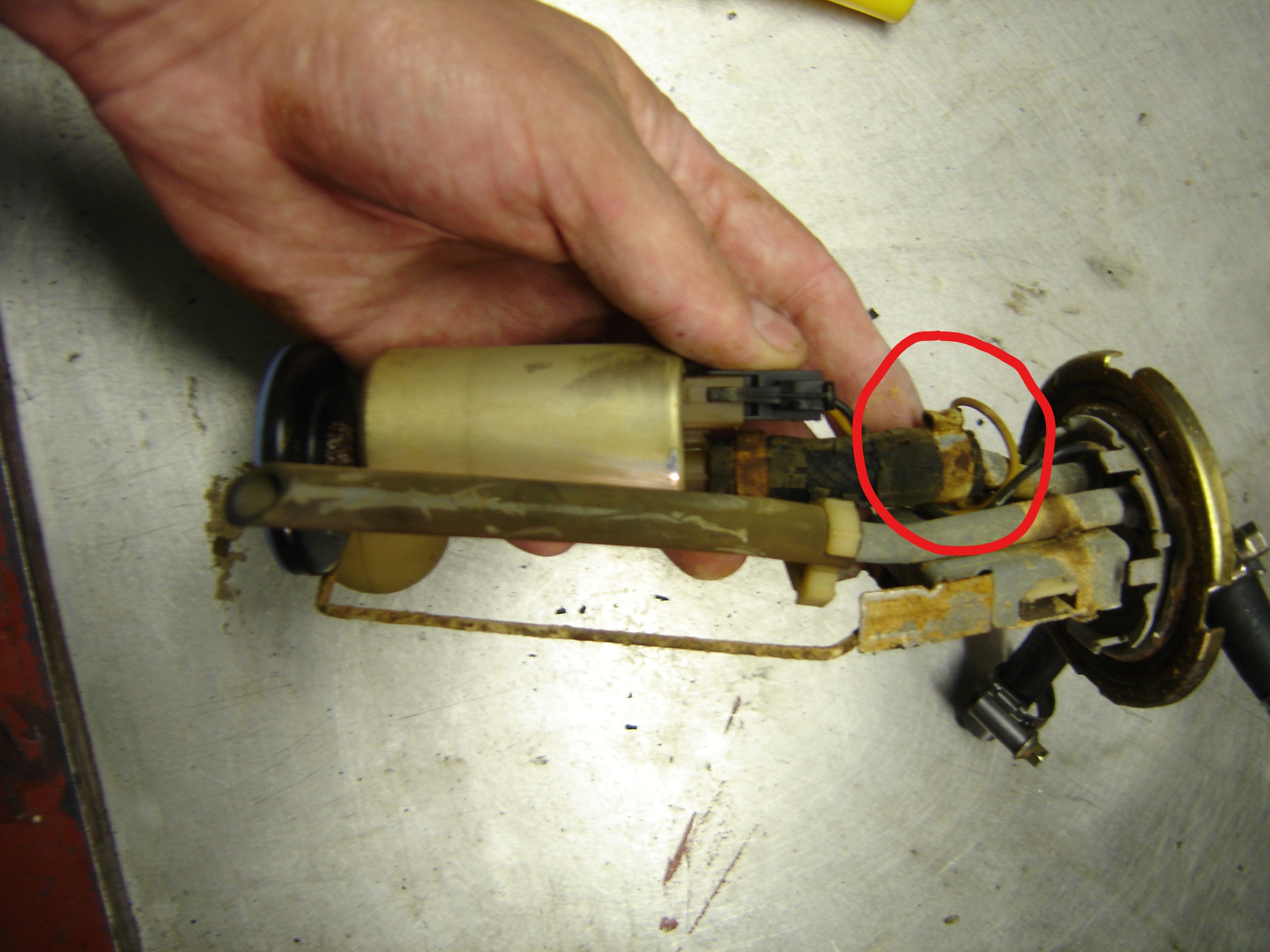

pré-pompe dans le réservoir ? il y a une petite durite dessus et si le réservoir est a moitié vide :helpsmilie:
Message Publié : Dimanche 15 Octobre 2017 14:04
Oui, j'avais changer les durites quand j'avais refais le réservoir...
et à mon avis j'ai plus que la moitié du réservoir, je n'ai que 200Km environs depuis mon dernier plein.
Tu veux peut-être dir que la pompe ne fonctionnerait plus ?
Précises ta pensé stp
Message Publié : Dimanche 15 Octobre 2017 15:44
peux être qu'elle aspire de l'air par le collier supérieur ?
DSC03169_LI.jpg [ 1.78 Mio | Consulté 15441 fois ]
Message Publié : Dimanche 15 Octobre 2017 17:14
Ouais, faisable.
Il faut que j'accède à la pompe et voir si ça me sort de l'air d'ici. Si oui, c'est la pompe, si non, c'est entre les deux pompes.
Croisons les doigts que ce soit dans le réservoir !
Edit
Je viens de vérifier sortie pompe immergée, je n'ai pas de bulles :cry:
