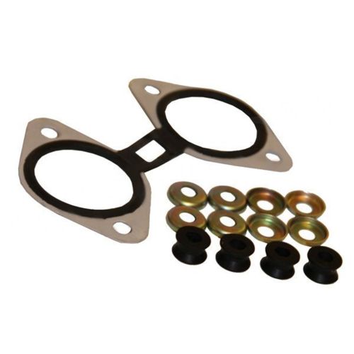

Une question de novice, mais y a t'il un joint entre les carbus Weber 40 DCOE et les pipes d'admission ?
Car sur ma voiture, lorsque j'arrete le moteur, il y a de l'essence qui goutte sur le collecteur d'echappement sous l'un des 2 carbus.
J'ai resserré les ecrous de maintient, mais ca le fait encore.
 Sujet du message : Re: passage en weber
Message Publié : Lundi 03 Avril 2017 23:09
oui il y a un joint, il arrive qu'au bout d'un certain temps il faille les changer, ce sont des joints toriques
Oui, il y a des brides avec joints toriques, un peu de ce style là :
