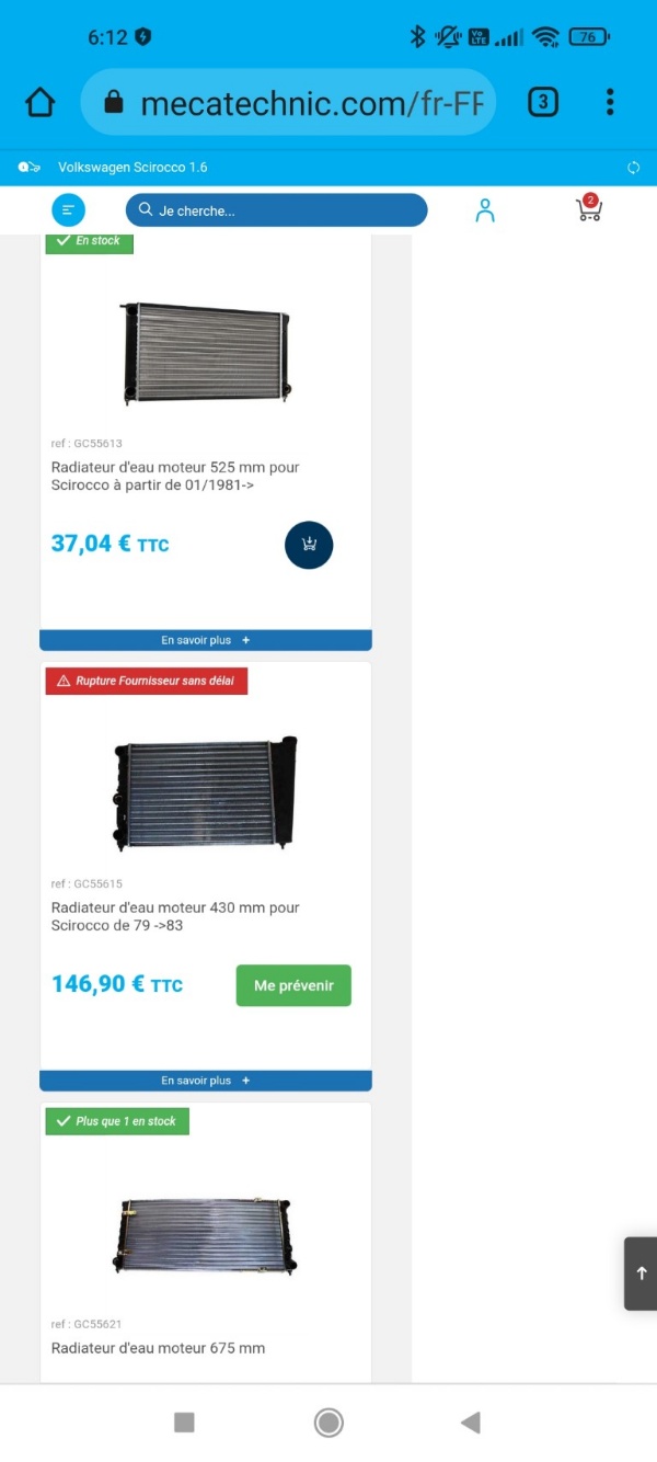

Tu peux mettre un radiateur de GTI ,un peu plus long je crois ou un de golf (mk1) diesel
Chez mecatechnic tu devrais trouver ton bonheur
et changer le contacteur du ventilateur qui est sur le radiateur pour un autre qui se déclenche plutôt en température,sur mon scirocco j'ai mis un contacteur de ventilateur électronique réglable
Cdlt
Screenshot_2022-06-14-06-12-17-934_com.android.chrome_copy_600x1334.jpg [ 96.34 Kio | Consulté 65328 fois ]
