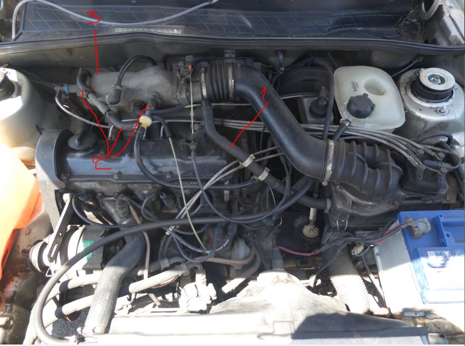

Hello
Je voudrai approvisioner des durites d'air en prevision d'un futur remplacement mais je ne connais pas le diametre interieur qu'il faut
J'ai mesuré l'exterieur a peu pres
Moteur EG
1 diametre 23.3
2 20.8
3 17.5
Quelqu'un connait le diametre interieur qu'il faut ?

Salut Fred, tu as regardé sur etka pour les références et connaitre les dispos chez VW classic parts ?
Sinon pour les durites ont doit prendre le diamètre intérieur et extérieur sinon tu peut pas savoir quoi commander.

Ca ressemble a ca mais pas d'info sur les diametres des durites page 133-020
https://nemigaparts.com/img/catalogs/etka/st/007045100.png

durite n°1 Ø int : 17mm - Ø ext : 24mm
ref 067103221D
en vente sur Auxal.fr
durite n°2 (3 durites sur ta photo)
Ø int : 12mm - Ø ext : 19mm
durite n°3 je sais pas ce que tu demande

Merci Rod pas mal ce site ils ont toutes les durites eau
La durite 3 c'est celle ci elle est derriere la piece en alu
