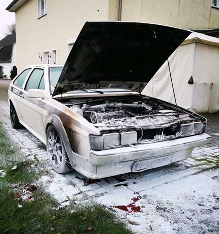

pour faire une recherche lié a une prise d'air, j'utilise un peu de nettoyant frein, je le vaporise a l'endroit susceptible d’être a l'origine de la prise d'air et écoute si le régime monte ou pas :smt033
ne pas vaporiser sur échappement chaud sinon :pcc:

au lieu d'un produit inflammable tu peux prendre du produits détecteur de fuite de gaz
+1 :thumbsup:

le start-pilote et aussi une option. Comme ça sort sous forme de brouillard c'est moins risqué d'en mettre la ou il faut pas. :)
