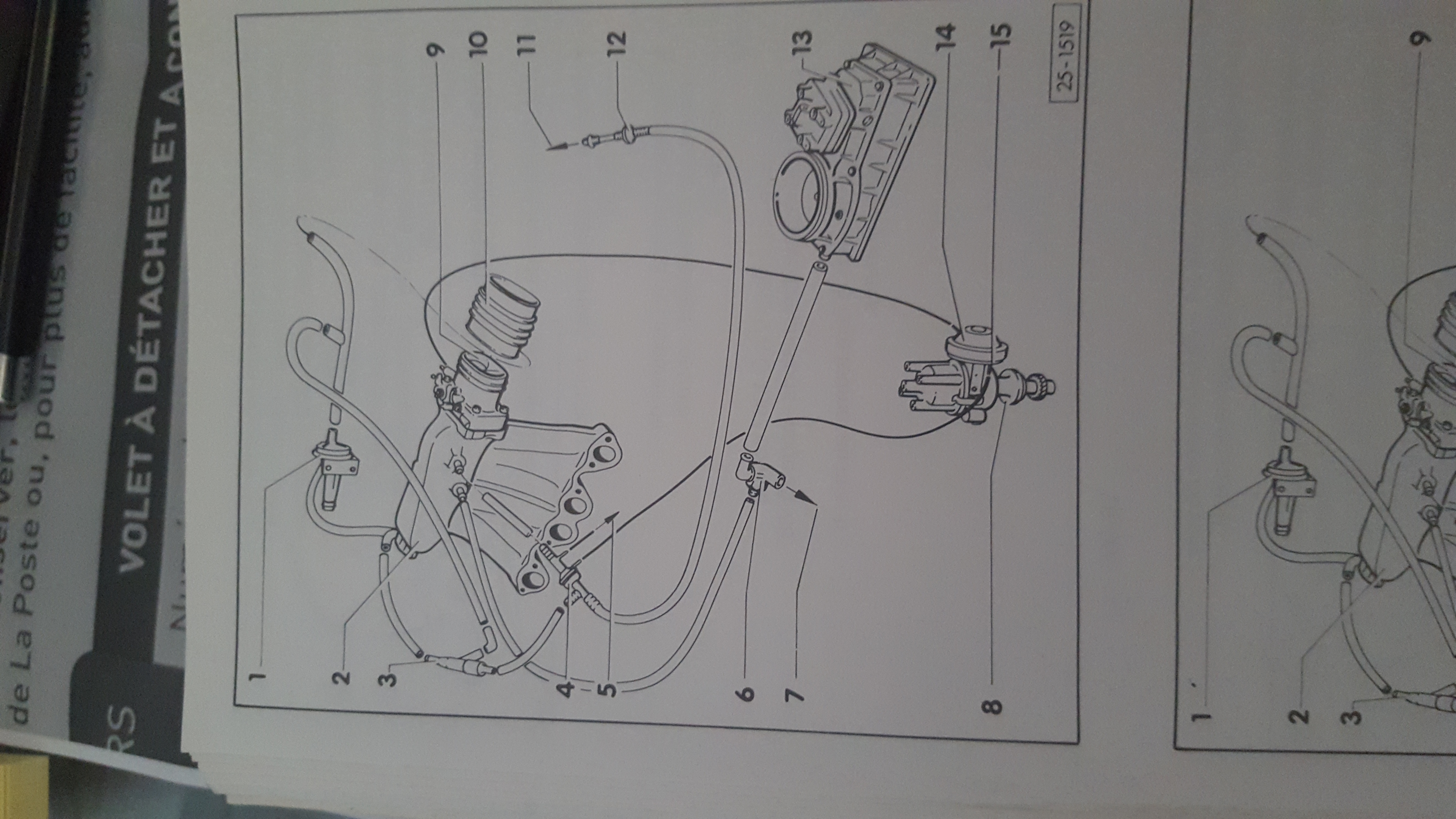

bon j'ai un schéma de montage, il correspond au EG, je suppose qu'il est branché pareil pour le retard, pour l'avance, il faut trouver un orifice au-dessus des papillons du carbu

Bon bah là avec mes dhla comme carbu je ne vois pas du tout comment faire !!! Le retard ok, mais l'avance la vraiment je sèche
Ne vaudrait il pas mieux que je prenne un carbu de EG avec une capsule simple ? ( sous réserve qu'elle se branche sur le tuyaux qui va au mastervac )
En tout cas merci pour la doc j'y vois plus clair !!

hello,
le EG est une injection, tu as des dhla, avec une boite a air ou ils sont libres d'aspirer l'air qui leur passe devant le nez ?
l'option changement d'allumeur est envisageable, il te faudra mettre un réglage d'avance de combien ?

Oui le EG est en injection, d'ailleurs j'essaie de trouver les courbes d'avance à l'allumage du modèle avec un seul tuyaux sur la capsule pour comparer aux courbes du miens. :lol:
Mes dhla seraient sûrement à l'air libre, bien que le faite qu'ils soient au dessus de l'echappement me gêne un peu pour la chaleur, peu être que je leur feraient une boîte à air, à voir.... mais disons que pour le départ ils seraient à l'air libre, donc ou brancher ce fichu tuyau :?

Dans le bouquin, il y a les valeurs pour un 049905205E, l'allumeur pour EG, je n’ai pas celui que tu recherches :)
