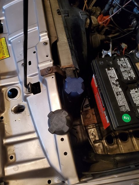

Hello
Questions que je ne me suis jamais posées :
- pourquoi il y a eu différentes couleurs de bouchons de radiateurs ?
- comment savoir lequel est le bon entre le bleu et le noir ?
- il ne faudrait pas un joint plat (ou autre) sous les bouchons ? (j'ai des petites fumées qui s'échappent par dessous le bouchon)

Hello Dav' :wink:
Ils étaient tous noir au début, et dans les années 90 ils sont devenus noirs. A l'épuisement des stocks des noirs, il n'y avait plus que des bleus. Enfin c'est comme ça que je l'ai vécu quand j'avais du mettre un bleu sur ma GT milieu ou fin des 90s.
Mais je ne me souviens pas d'avoir eu des soucis ou de différences entre les deux. Etant donné qu'il y a une soupape dedans, elle peut avoir à faire son office. Mais c'est beaucoup ? Ce qui pourrait aussi témoigner d'une pression dans le circuit de refroidissement, et tu connais la suite.. Mais "don't paniq" :cheers:

Merci pour ta réponse Fred.
De temps en temps le bouchon bleu laisse échapper quelques fumées mais rien n'indique un problème de joint de culasse ou culasse poreuse (huile vidangée propre, durite supérieure pas dure, pas de surchauffe, moteur tourne correctement), mais si on doit en venir là alors on y viendra.
