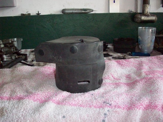

Message Publié : Mardi 21 Mai 2019 14:32
Message(s) : 10
Bonjour . Personnellement , je suis allé à la casse une protection d 'allumeur de nissan Sunny et depuis je suis tranquille . Salut . Jean Luc
