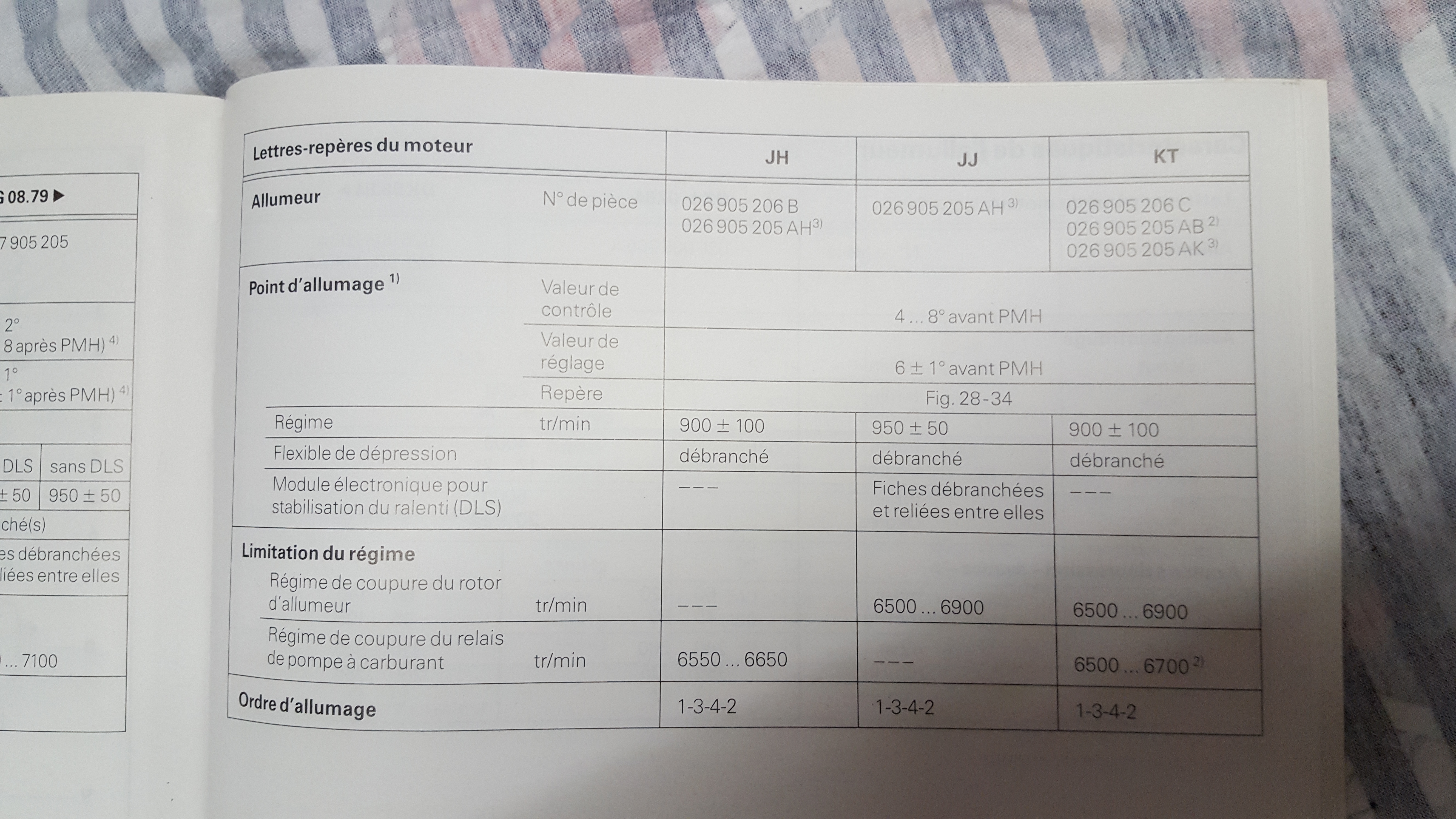

Allo.
Je voudrais savoir sur un moteur jh,
est-ce qu'il faut débrancher la ligne de vide pour ajuster l'avance?
Merci!

Normalement, quelque soit le type de moteur, oui, il faut débrancher la capsule de dépression de l'allumeur.

Message Publié : Mercredi 29 Août 2018 18:19
20180829_180002.jpg [ 3.49 Mio | Consulté 4496 fois ]

Merci les gars! 8)
