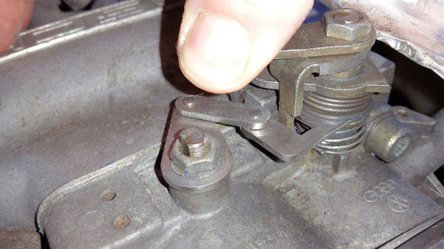

Il est aussi possible de mettre un petit boulon que tu règles à l'endroit où tu veux dans la partie oblongue incurvée et je pense que cela fait à peu près pareil ça fait pareil pour 0.50 € sauf si les papillons sont de plus gros diamètre sur le boitier Porsche

Bonsoir,
Je pense qu'avec ton système les 2 papillons ne s'ouvrent pas à fond. Il faut voir .

Message Publié : Jeudi 31 Mai 2018 18:27
je vais vérifier en débranchant la goulotte demain.
Ce qui est sur c'est que le grand s'ouvre plus tôt et avant que le petit ne soit ouvert à fond.

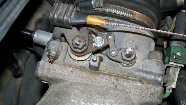

Hier soir je n'est pas réussi à mettre une photo du système sur le cite (problème pour réduire la photo) en plus j'ai beaucoup de coupures d internet depuis le début de semaine.
En allant sur le "net" tu tape "renvoi papillon 924" et là tu as plusieurs photos du montage.

Message Publié : Vendredi 01 Juin 2018 12:57
http://www.porscheclub-924-944-968.fr/v ... 87fd6762a8
1.jpg [ 113.63 Kio | Consulté 12223 fois ]
2.jpg [ 98.71 Kio | Consulté 12223 fois ]

Merci de ton aide Gritche !!!!!!

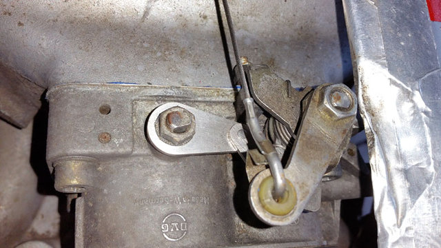

Bonjour ,
Le levier est monté sur mon boitier papillon avec l'aide de la personne du club Porsche 924 + apéro offert , ça c'est un bon esprit ....
Après un peu de route (RN) bons résultats dans les bas régime ainsi qu'à moyen régime (reprises plus franches ), en haut c'est pareil qu'avant .
Maintenant reste plus qu'a trouver un boitier golf 2 gti 8v et agrandir le conduit d'entrée du collecteur pour améliorer les performances en haut .

un boitier golf 2 gti 8v ?

Le boitier de golf 2 gti 8v possede un papillon secondaire plus grand que celui d'une golf 1 .

oui mais il est pas dans le bon sens, a moins de le retourner et d'inverser les ressorts et les leviers

Bonsoir,
J ai vérifié , il se monte en lieu et place il y a juste à récupérer le levier à "boule" de golf 1

Bonsoir,
Voilà la photo, avec même un peu d avance :
A gauche boitier golf 1 gti, à droite boitier golf 2 gti .
Seule modification prendre le levier de commande et le poser sur le boitier de golf 2.
Tornado94

Message Publié : Dimanche 10 Juin 2018 13:08
Par contre Philippe, si tu met ce boulon, ok tu ouvre le grand papillon plus vite, par contre tu bride l'ouverture max du petit :|
