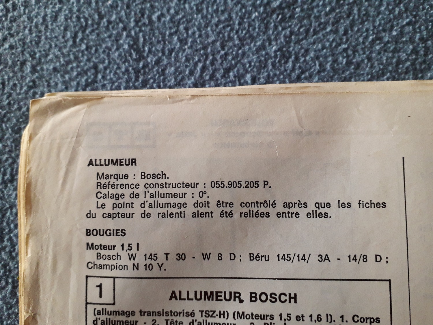

Message Publié : Dimanche 08 Avril 2018 14:31
sur la RTA du dernier millésime de scirocco 1 GT avec moteur FR

Message Publié : Lundi 09 Avril 2018 8:57
De mémoire, le ralentie doit monter à 1200. Puis en rebranchant les broches du DLS (après avoir coupé le moteur bien entendu..), il se stabilise à 900 au démarrage. .

Y a t'il une différence entre le scirocco mk1 et mk2 Fr
Mon allumeur n'a pas la même réf que la revue
Message Publié : Lundi 09 Avril 2018 17:11
normalement non, c'est un Bosch aussi ? c'est quoi ta ref ?
Message Publié : Lundi 28 Mai 2018 22:52
Finalement c'était bien 0°
Merci
