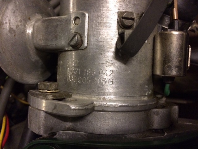

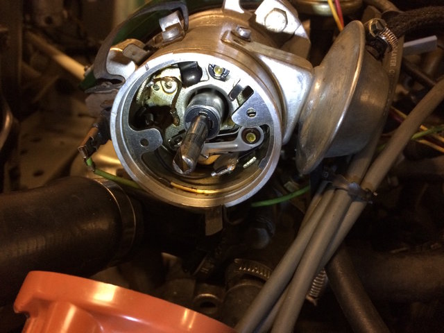

Alors là, je suis formel:
- l'allumeur est à vis platinées; ref BOSCH 036 905 205 G
- aucune trace d'un quelconque dispositif électronique à côté du moteur d'essuie glace

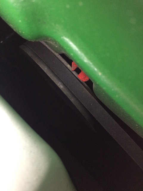

- la forme du repère de calage sur la tôle au dessus de la poulie en bout du vélo est en découpe ( réglage à 5° avant PMH ) (alors que sur les moteurs à allumage transistorisé c'est en saillie - réglage à 5° [url]après[/url] PMH)
Aucune trace d'un changement moteur dans l'historique entretien qui est a priori complet ... (voiture achetée à 35000km)
moteur: GF403089 plaque: 8D82 052 103 021F
voiture: type 53GF1B n° WVWZZZ53ZDK000067
C'est curieux quand même !! mais je n'ai pas d'explication .

Quelques photos:
IMG_0798.jpg [ 566.74 Kio | Consulté 6201 fois ]
IMG_0799.jpg [ 593.43 Kio | Consulté 6201 fois ]
IMG_0803.jpg [ 276.69 Kio | Consulté 6201 fois ]
De plus , j'ai bien un carbu Solex 34 PIC-6 monté en place du-5 depuis les modèles 1982 en 1300cc.
Va comprendre Charles ...
