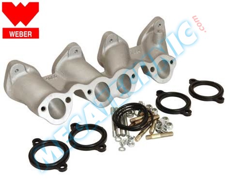

et aussi cette version, en plastique avec un joint torique de chaque côté, c'est ce que j'ai perso.
GC40009.jpg [ 33.07 Kio | Consulté 17456 fois ]
