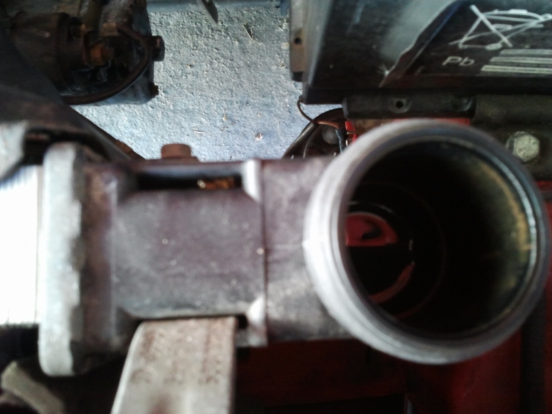

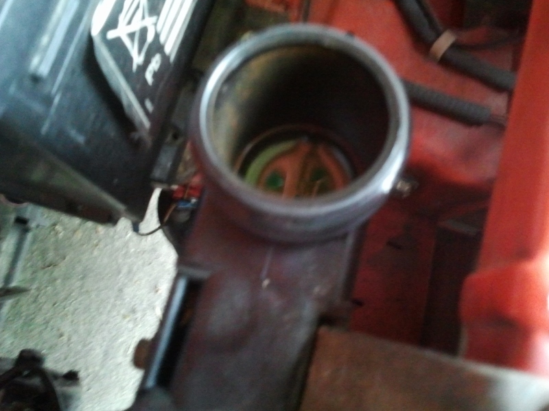

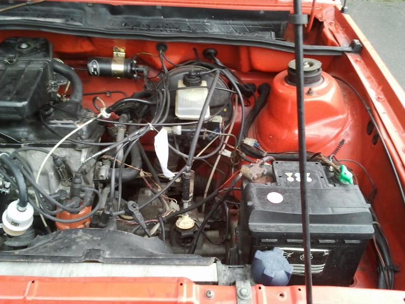

en fouillant dans mes archives, j'ai retrouvé ces photos où on voit un peu le bouchon de radiateur mais pas très clairement l'histoire du joint
Photo0327 (800x600).jpg [ 450.04 Kio | Consulté 10021 fois ]
Photo0431 (800x600).jpg [ 292.68 Kio | Consulté 10021 fois ]
Photo0438 (800x600).jpg [ 315.09 Kio | Consulté 10021 fois ]
pas le temps cette semaine mais j'irai voir sur place la semaine prochaine
je vais prendre le FEBI je pense
Message Publié : Mardi 05 Avril 2016 11:08
alors normalement, d'origine il y a un joint sur le bouchon noir (qui n'est pas fait pour être enlevé), mais pas sur le radiateur
concernant les bouchons bleus, peut-être qu'il y en a un dessus certains, mais sur véhicules moderne équipés de bouchons bleus, la plupart du temps il n'y en a pas, c'est un bouchon tout simple.

Message Publié : Mardi 12 Avril 2016 17:51
de retour du garage
au passage merci à cl 45 pour le contact, ma petite chérie est enfin entre de bonnes mains :D
donc j'ai le bouchon numéro 3 (enfin, l'auto pas moi) et le garagiste confirme mon impression qu'on a du mal à le positionner sur le filetage du radiateur
il va voir ce que VW propose (je n'avais pas eu le temps d'y passer) et, si c'est le même, on essaiera le FEBI
merci à tous pour votre aide :kissing:
