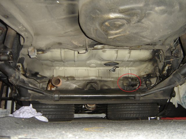

Question de novice, l'accumulateur est en dessous du réservoir, à l'extérieur, côté droit, au niveau du palier du train arrière ?
pour ma culture...
Message Publié : Mercredi 13 Janvier 2016 22:20
c'est lui le vilain :mrgreen:

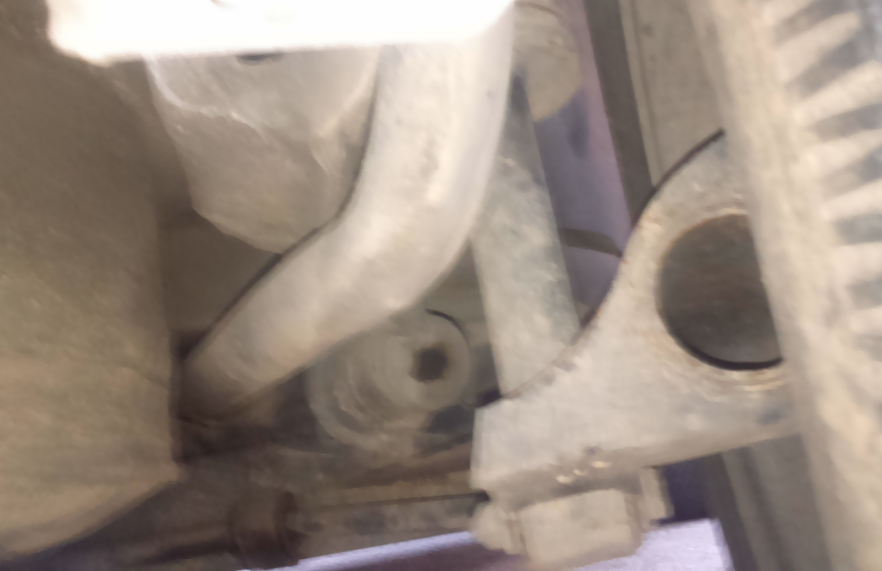

OK, merci, c'est bien ce que je pensais, et extérieurement, comment savoir s'il n'est pas en bon état ? Il suinte à ce que j'ai cru lire par la ?
Message Publié : Jeudi 14 Janvier 2016 10:35
oui la photo est pas terrible mais on voit la fuite dans l'axe de l'accumulateur
