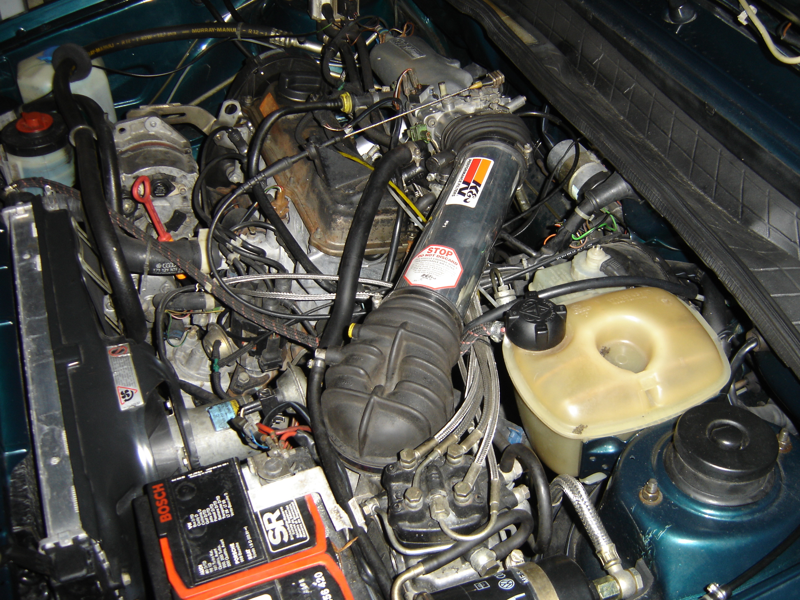

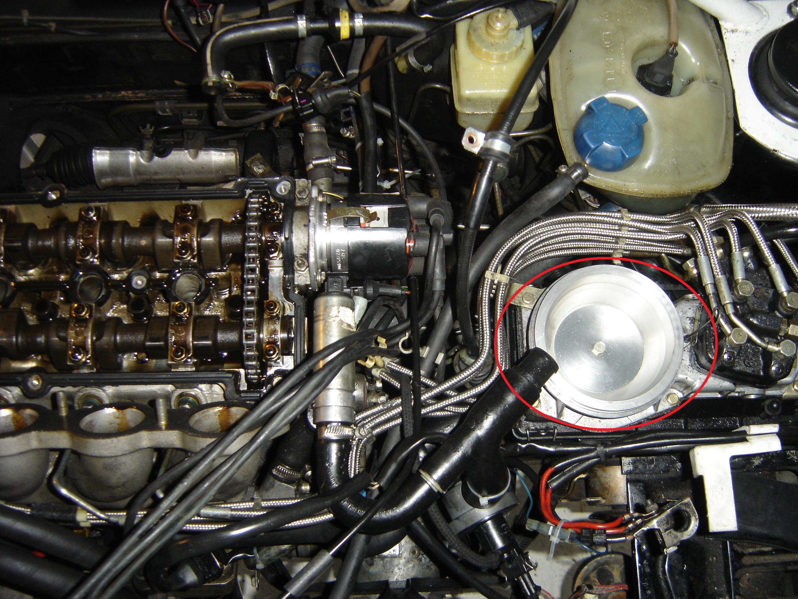

sous ton manchon caoutchouc il y a le doseur, et un plateau que tu peux tirer vers le haut (sens du flux d'air)
vérifie que le plateau sonde n'est pas grippé position vers le haut ?
pour le manipuler, utilise un aimant il doit fonctionner librement sans point dur :wink:
ma GT II (39).JPG [ 2.08 Mio | Consulté 10374 fois ]
plateau.jpg [ 1.67 Mio | Consulté 10374 fois ]
les images ne sont pas d'un EG mais le principe est le même :D
