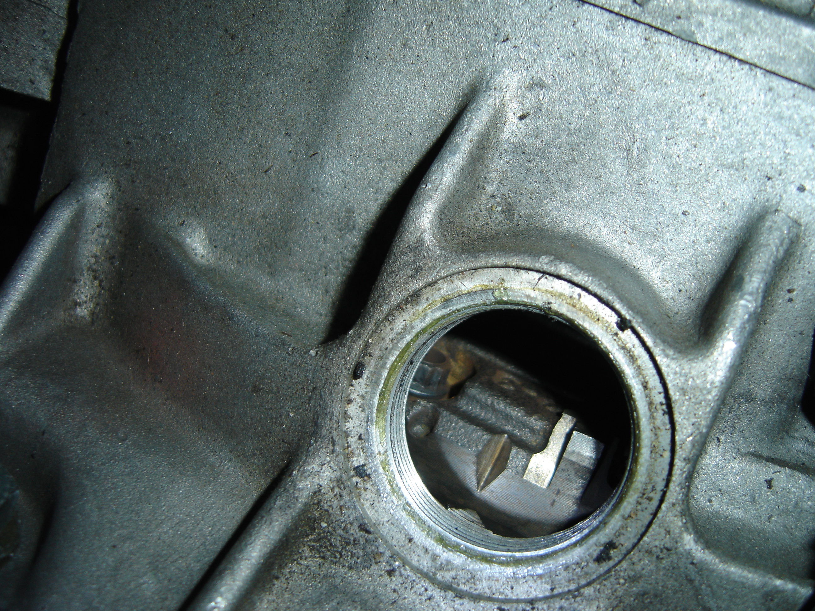

L' huile à coulée ensuite par terre sous la cloche d' embrayage , pensez-vous que l' huile a pu couler sur le disque d' embrayage ? (je n' ai pas trouvé de schéma avec la position du trou par rapport aux disques) :(

l’orifice c'est celui ou tu entre aperçois le volant moteur ?

Oui , c' est bien celui ci (il y a un bouchon plastique dessus sur la mienne ) . :?
J' ai essayé la voiture ce matin , par chance il ne semble pas y avoir d' huile sur les disques , l' embrayage ne patine pas , mème en accélérant fort en 5 ième :) :) :)
