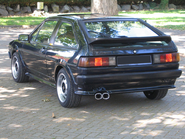

Remus 8)
IMG_4631_MOD.jpg [ 380.9 Kio | Consulté 4255 fois ]

Pour la sortie remus plus haut en photos je n'aime pas trop ca fait un peu trop les goût et les couleurs on va pas allée sur ce sujet ^^ mais en tous cas merci déjà a tous pour vos réponses :)
