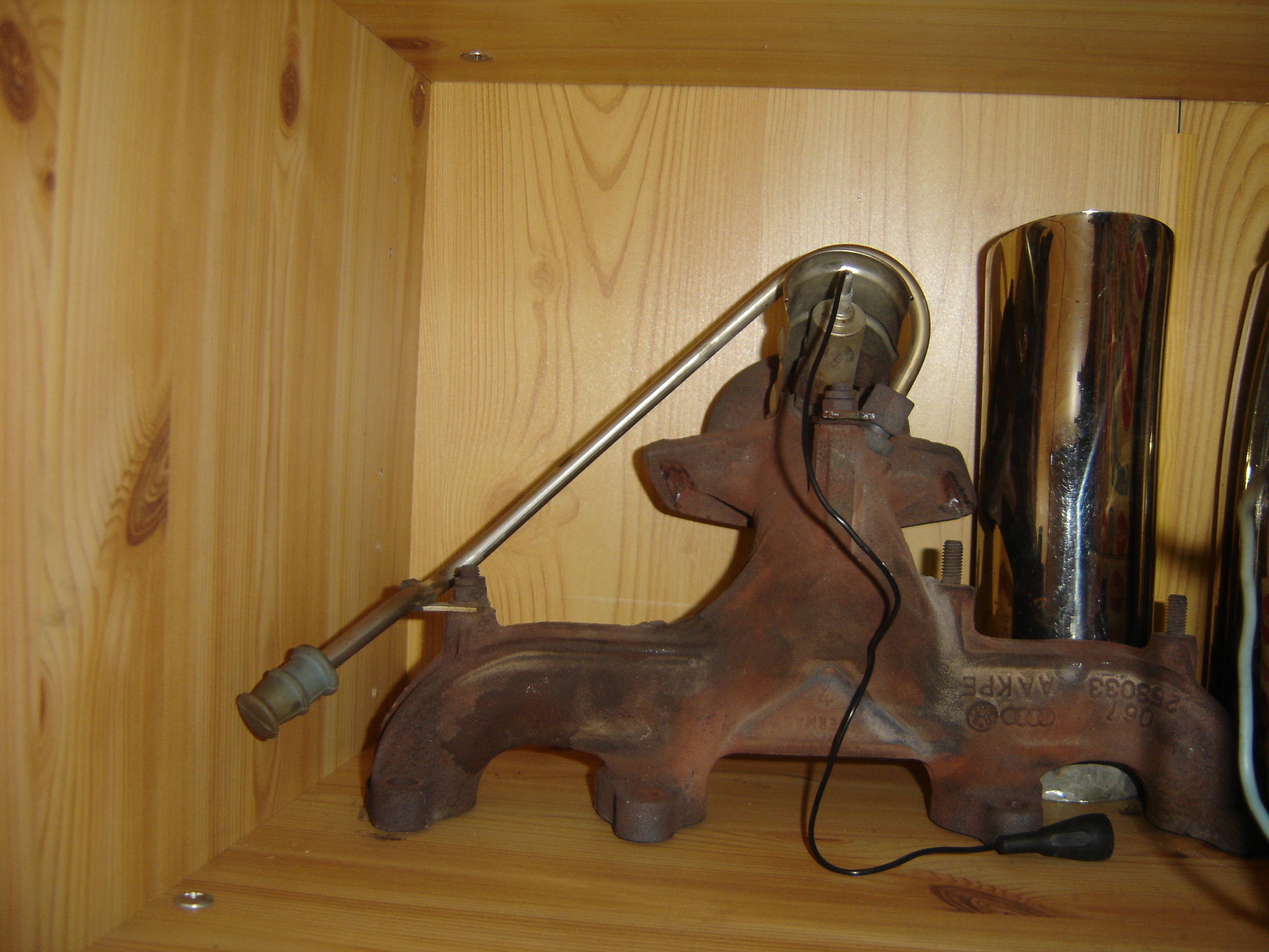

sur le JH la sonde est sur le collecteur :mrgreen:
DSC04892.JPG [ 2.25 Mio | Consulté 4551 fois ]

je suis vraiment nul :!:
Je me suis fié à l'image du site, et en plus, je l'ai remplacé sur la JH de ma miss, j'aurais m'en rappeler :roll:
