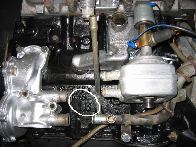

Pour identifier rapidement le moteur qu’il y a sous le capot du Scirocco, il existe 3 marquages sur le bloc moteur.
a) La cylindrée est gravée sur le bas moteur (moule de fonderie) à deux endroits moteurs après 1979 :
- Sur la face avant entre la pompe à eau et juste à côté du puit de jauge.
- Sur l’arrière du bloc juste au dessus du bouchon de vidange près de la sortie puissance moteur (embrayage).
Par exemple 1.8
alt

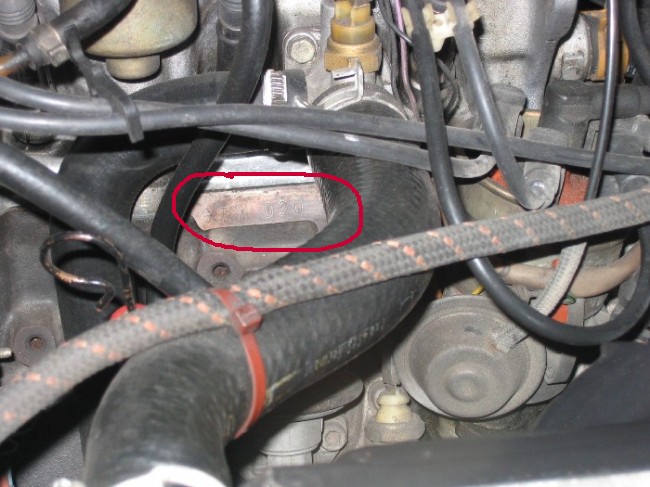

b) Le numéro de série du moteur (toutes les Scirocco) :
Sur la face avant du bloc au dessus du filtre à huile, juste sous le plan de joint de la culasse.
Par exemple ٭ EX 02035 ٭
alt
